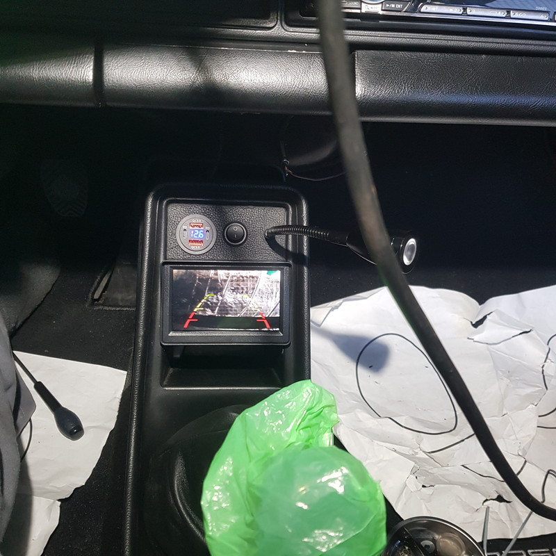

Sur ma console centrale j'avais monté un voltmètre avec prise USB pour téléphone et autre.

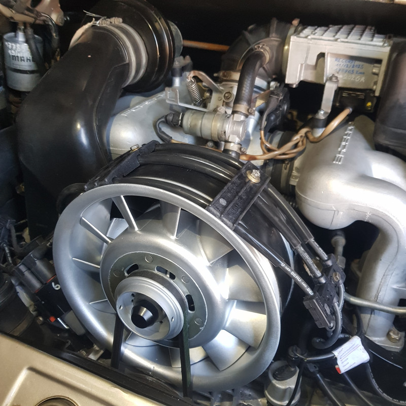

Dépose de l'alternateur; Ouverture>>> Balais usés
Collecteur creusé.
J'ai commandé un "régulateur/ porte balais".
Je me dis, tiens, passe un coup de tour sur le collecteur pour le surfacer , il ne reste qu'une épaisseur de feuille à cigarettes (
Commande d'un collecteur, dessoudage/ressoudage.
Vérification des roulement: Aucun jeu et aucun bruit.
Repose de l'ensemble après avoir décapé à blanc la turbine et son support.
Essai: Nickel 14.4 V

le 13/03/2026 à 11:23
Dixit WiwyCa peux être ça, moi j'en ai mis un encastré dans la console centrale.
Bonjour Wiwy,
as tu des photos de ton installation ?

Voilà mon alternateur remonté avec la turbine repeinte et ma console avec voltmètre ,USB, lampe lecteur de carte et écran de caméra de recule.

Bonsoir à tous . Vous le trouvez où le plastron du haut de la console Mr Christian ?
le 13/03/2026 à 19:12
C'est ma fabrication...

Magnifique Mr Christian
