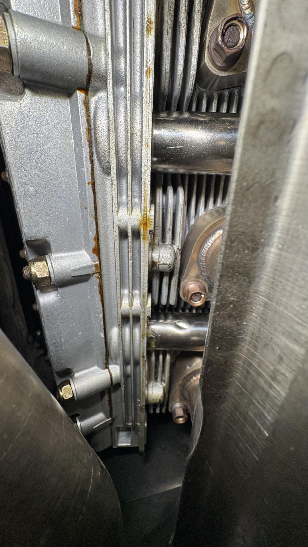

Hello, j’ai repéré de l’huile au dessus du cache culbuteur inférieur gauche. Mais j’ai du mal à identifier la provenance. Je n’ai pas l’impression que ça vienne des joints car ils sont secs, ni des tubes… les joints ont été collés à la Wellseal d’où le marron sur le joint, quelqu’un a une idée? Ça coule sur les échangeurs

Si la fuite ne vient pas des joints, ni des tubes elle vient peut-être de l'étanchéité entre le carter de distribution et le porte arbre à cames.

Ou par les axes des culbuteurs ……

Put"&@ il est propre ton dessous de moteur ! Je comprend que cette goutte d'huile te stresse, quand tu vois l'état du miens...
Je remarque quand même qu'un des tubes a eu un petit choc, et ça n'a pas l'air très propre à la jonction avec le carter, est-ce un soucis d'étanchéité suite à ce choc ?? (mais peut-être est-ce la photo et que tu as bien vérifier à cet endroit là).
Sinon, ça ne pourrai pas venir du dessus du moteur? (capteur de pression d'huile ?)

ça n'a pas l'air bien méchant. A cet endroit là, plusieurs causes possibles.
- axes de culbuteurs : d'origine, il n'y a pas de joint, c'est la déformation de l'axe lots du serrage au couple qui vient mettre en contact l'axe et son alésage dans le carter d'arbre à cames. Avec le temps, l'axe peut légèrement se fissurer. En réparation et en compétition, il faut mettre des joints type "RSR" dans les gorges. La référence est "911 099 103 52".
- joints des tubes de retour
- étanchéité cylindre / carter d'AAC -> très peu probable
Si la fuite vient des joints de tube de retour d'huile (facile à voir avec un miroir après avoir nettoyé puis roulé), il en existe des télescopiques à monter sans déposer le moteur.
Si la fuite vient des axes de culbuteurs, rien à faire tant qu'une dépose moteur n'est pas nécessaire. Mais cette fuite est vraiment légère... à surveiller sans plus

les axes des culbuteurs se remplacent sans dépose moteur ,en espérant que les vis "btr" soient dans le bon sens.

Quand c'est les axes de culbuteur. L'huile se situe au niveau des ailettes des culasses proche des brides d'échappement.
et la fuite est toujours moteur tournant et non à l'arrêt.
Tu as des grosses pertes à l'arrêt ?

Rien ne coule par terre pour le moment, ni à l’arrêt, juste quand le moteur tourne.
le moteur a été refait à l’automne, je vais essayer de regarder les axes merci 👍🏻

J ai eu le même problème après réfection de mon moteur , par les axes .
A gauche , côté échappement , ou ça chauffe plus …..

J'ai aussi la même chose.
C'est pas une fuite... Ca transpire

Ça va de la culasse au carter d'arbre à cames. Qui a refait le moteur ? Demandez quel mastic a été utilisé. Il doit s'agir de Loctite 574 !

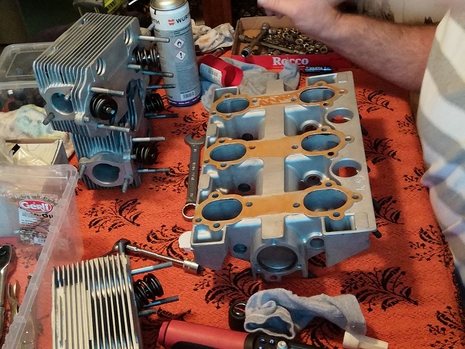

Non , un coup de clé btr sur les vis , puis dégraissant de frein , et au bout de l index , une petite pellicule de pâte à joint couleur gris métal ….. 10 000 kms depuis , nickel 😉😉😉
