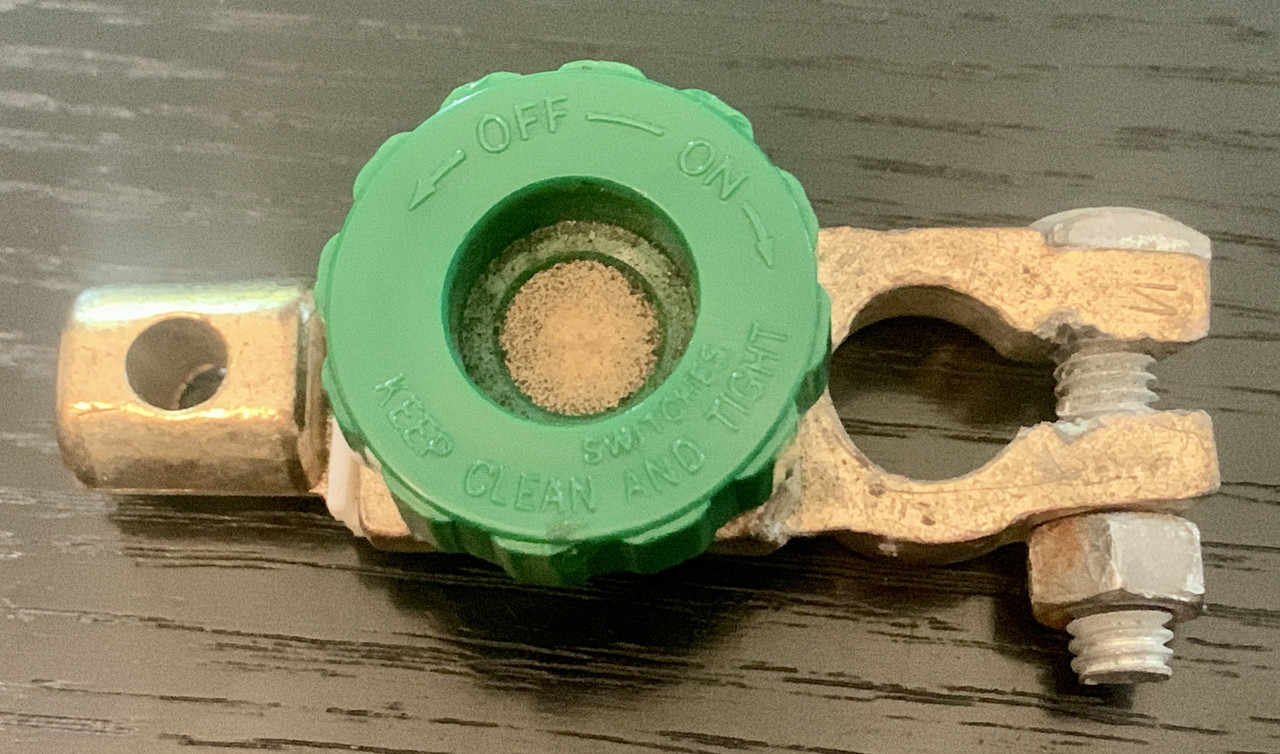

| zebulon | le 24/04/2026 à 10:14 Bonjour,Je travaille à refaire tous les points de masse sur ma voiture. Passage brosse métallique Dremel sur les cosses et les points d'ancrage, montage de rondelles éventail, serrage et enfin protection avec de la graisse diélectrique. Ma voiture était équipée d'un coupe batterie de ce type: ![]() Je l'ai enlevé, mais j'aimerai en monter un plus "fiable". Le serrage de celui-ci étant "aléatoire", quoique je n'ai jamais eu de souci décelable. Je me demandais ce que vous aviez installé le cas échéant. Comme on disait autrefois : C'est pour un sondage. J'ai vu des coupe circuit 1/4 de tour type FIA. Merci & bonne journée. Message édité le 24/04/2026 |

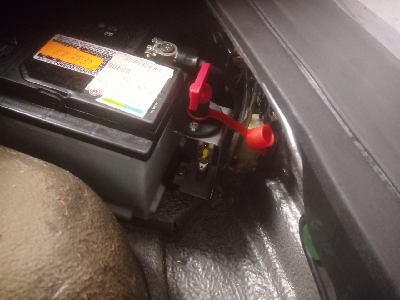

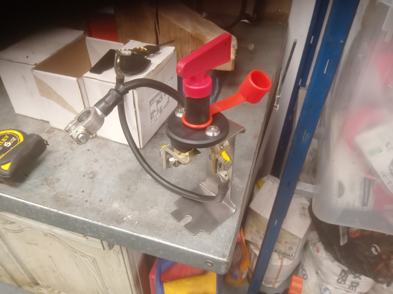

| Ptitben | le 24/04/2026 à 11:26 lien court image![]() Voila ce que j'ai fais, si ça peut t'inspirer :) Message édité le 24/04/2026 |
| Olivier76 | le 24/04/2026 à 11:31 Bonjour, pour moi idem à Ptitben |

| Satanas | le 24/04/2026 à 11:32 J'ai le coupe batterie (et non coupe circuit) comme toi, et jamais eu de soucis... il a l'avantage d'être facile à poser. |
| Le59 | le 24/04/2026 à 11:35 j'avais le même que zebulon ,cassé net au niveau du branchement du câble de masse |
| jim clark | le 24/04/2026 à 11:36 Bonjour à toutes et à tousJ'ai le même coupe batterie et il faut porter attention à la portée de la molette sur son support : propreté et serrage adéquat. Sinon tout est OK Excellente journée à vous Jim |

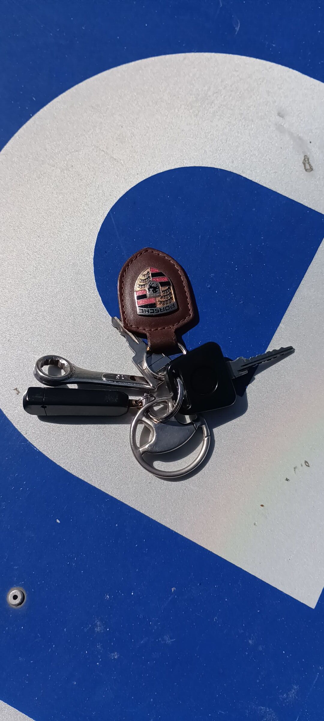

| wb61 | le 24/04/2026 à 12:10 Voici le mien 🤗Une clé de 13 ![]() |

| michou bidou | le 24/04/2026 à 18:12 Comme Ptitben sur la mustang et comme Williams sur la 911, pas de problème . |
| Wiwy | le 24/04/2026 à 19:17 J'ai le même que zébulon. Nickel! |
| Vince_911 | le 24/04/2026 à 20:49 J'avais le même que toi sur mon coupé... zéro soucis Maintenant sur le cab, j'ai comme Ptitben |

| zebulon | le 25/04/2026 à 10:00 Bonjour,Merci pour vos retours. Oui coupe batterie et non pas coupe circuit mais au final même résultat. Cher Gédéon, seul et contre tous !, à vrai dire pas autant seul que ça, car j'ai démonté le mien quand j'ai fait des mesures de tensions avant coupe batterie et après et bien il y a une très légère différence de tension dans les 500mV. C'est pas la mort MAIS en additionnant les petites chutes ici et là...Si dès la source il y a un "souci", j'ai effectivement sorti la clé de 13 et j'ai viré le coupable. D'où ce petit sondage rapide. Le superbe montage de Ptitben me tente bien: propre, beau et j'imagine efficace. Après y'a la version pragmatique de WB61: le porte clé de clé de 13: j'adore ! Bon week end ! |

| wazz | le 25/04/2026 à 19:49 Voilà ! Il y a ceux qui recommandent et les autres. Pour apporter de l'eau au moulin de Gédéon et Zébulon, j'ai exactement le même dispositif que celui de Zébulon, et je me dois de préciser qu'il est soigneusement rangé dans un tiroir depuis des années. C'est quand même le seul et unique bousin qui m'a empêché de démarrer il y a quelques années. J'ai jamais su pourquoi, mais le fait de l'enlever et de retrouver une machine qui démarre au quart ou presque m'a définitivement vacciné contre ce truc. Depuis mon auto n'a plus jamais connu de défaut de démarrage, électrique ou autre. Donc perso je ne recommande pas vu mon expérience, mais ceux qui n'ont jamais eu de souci avec ce système vont forcément le recommander. Celui de Ptitben me paraît déjà plus costaud. |
