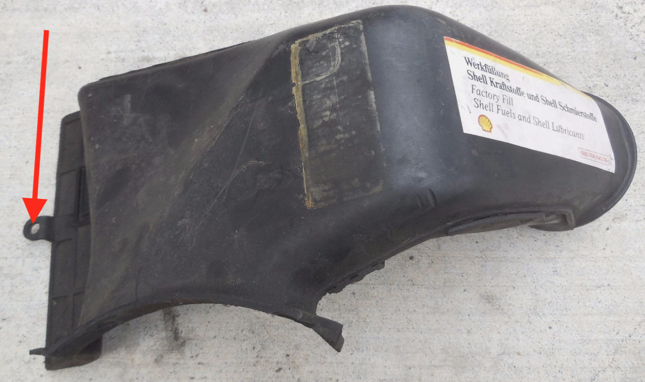

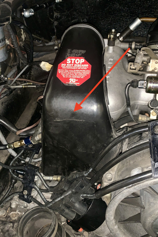

Donc je parle de cette pièce là:

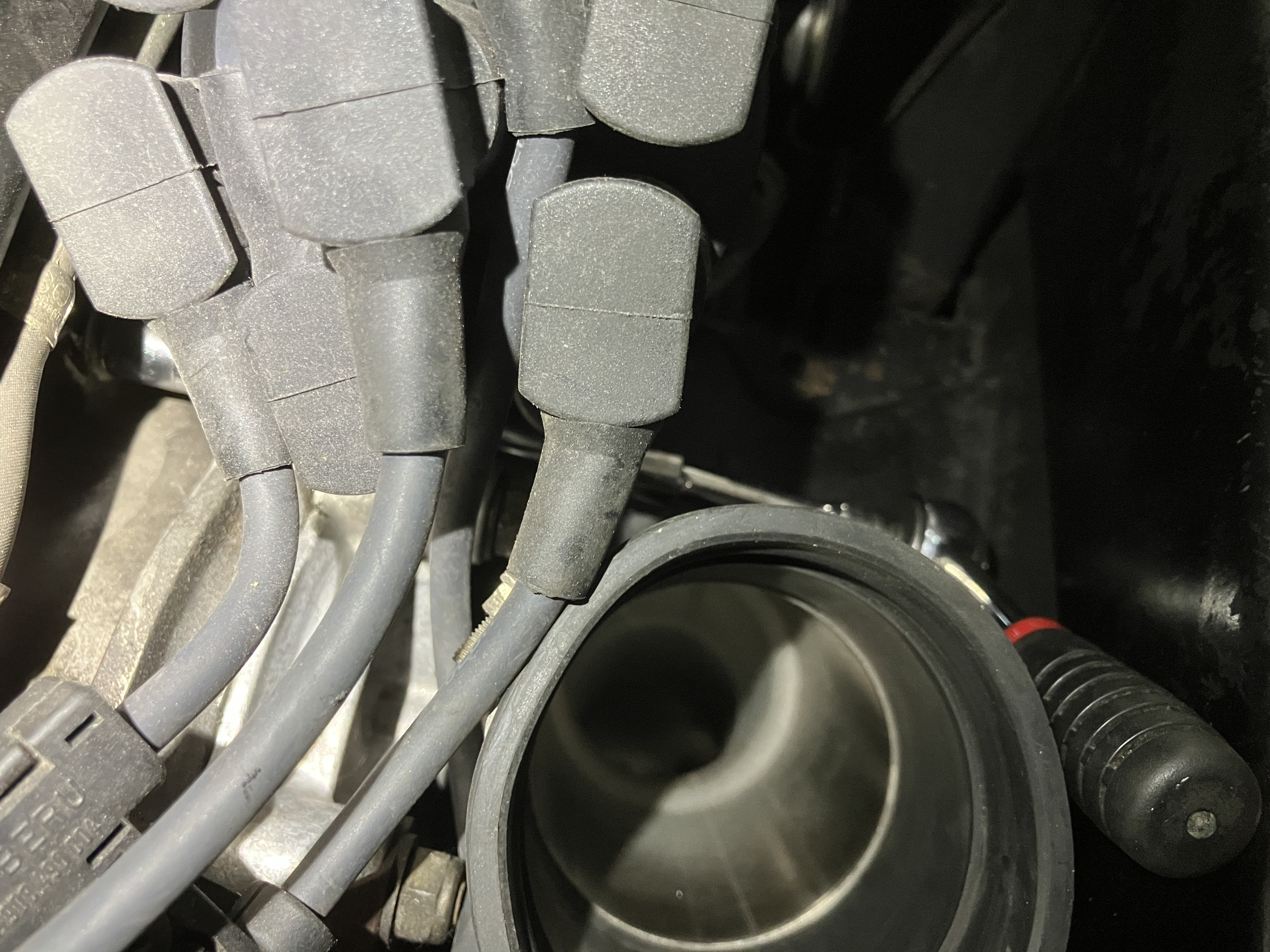

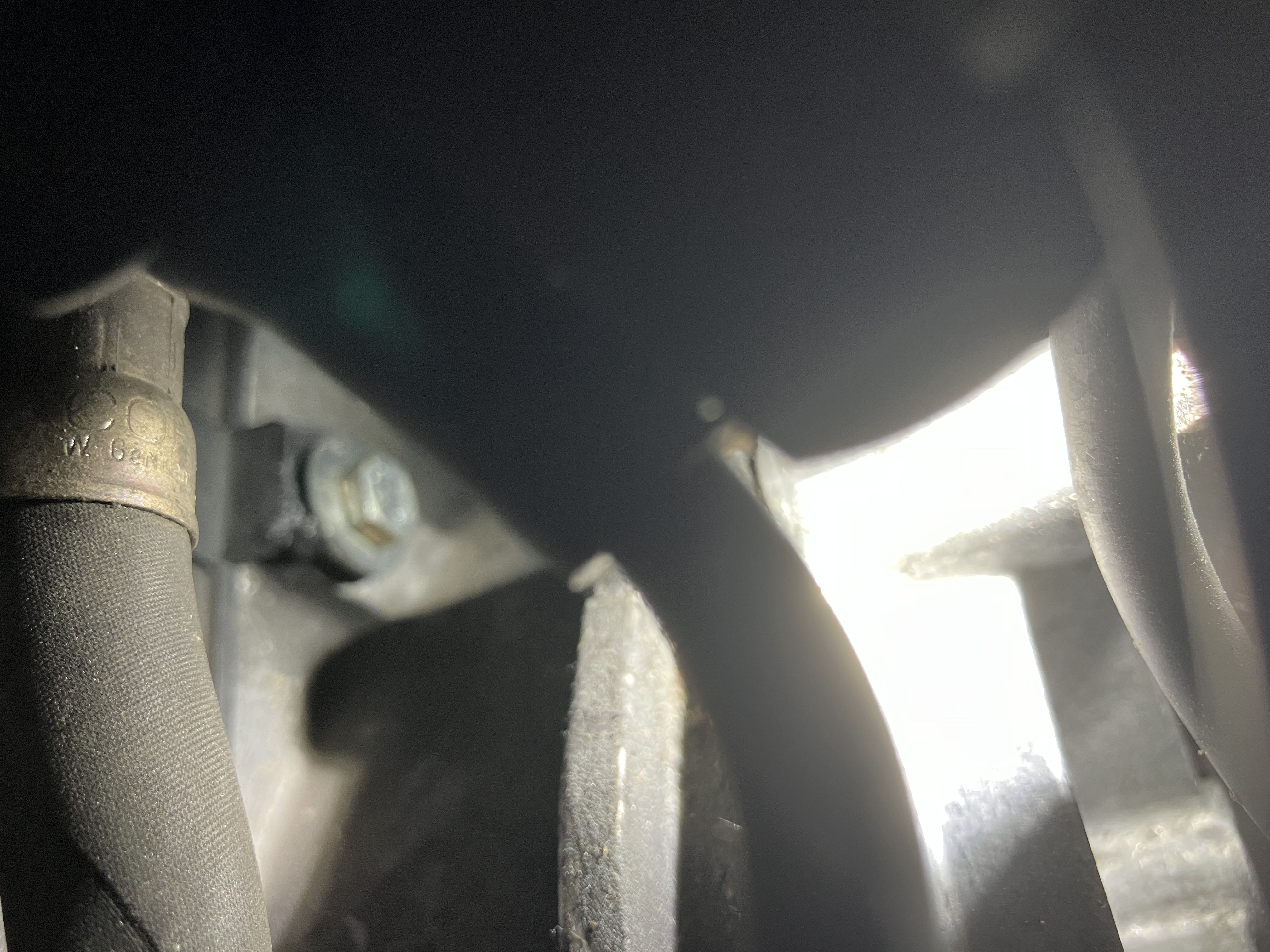

Mon souci est de trouver la vis qui se trouve dessous, car même avec ma caméra endoscopique: ben je ne la vois pas... (Ca doit être l'âge). Donc je parle de la vis qui vient dans ce trou:
faut il démonter la tête d'allumeur pour y avoir accès ?
Avec mes remerciements.
Bonne fin de week end !!

Bonjour Thierry ,j'ai démonté cette pièce plusieurs fois ça se fait sans problème avec un petit cliquet et 2 rallonges.
le 10/05/2026 à 16:35
Génial ! merci pour les photos en plus on a le même cliquet. Je dois être une bille avec ma caméra endoscopique...Pas vu cette foutue vis...

Fais attention cette patte en plastique est assez fragile, la mienne était fissurée j'ai du la ressouder.
