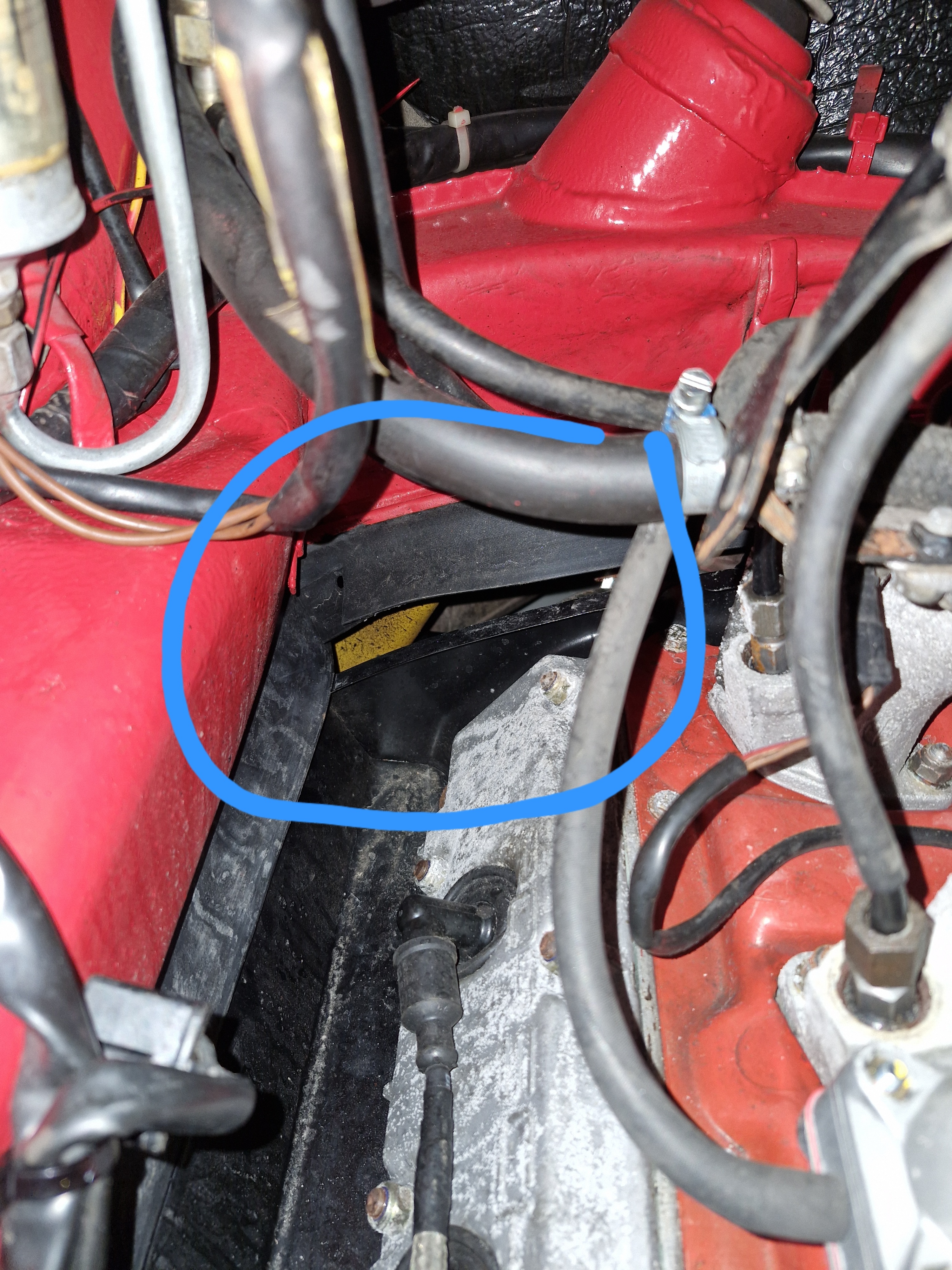

Sur ma 3.0 SC de 1978, j'ai un espace entre la tole autour du moteur et le joint de compartiment moteur en dessous de la traverse AR.
Ce n'est pas normal et je ne sais pas pourquoi...
Y a t-il eu differentes toles de tour moteurs? je ne pense pas que ma traverse soie montée...
Merci de m'éclairer

seulement d'un côté ?
le 21/05/2026 à 06:07
oui

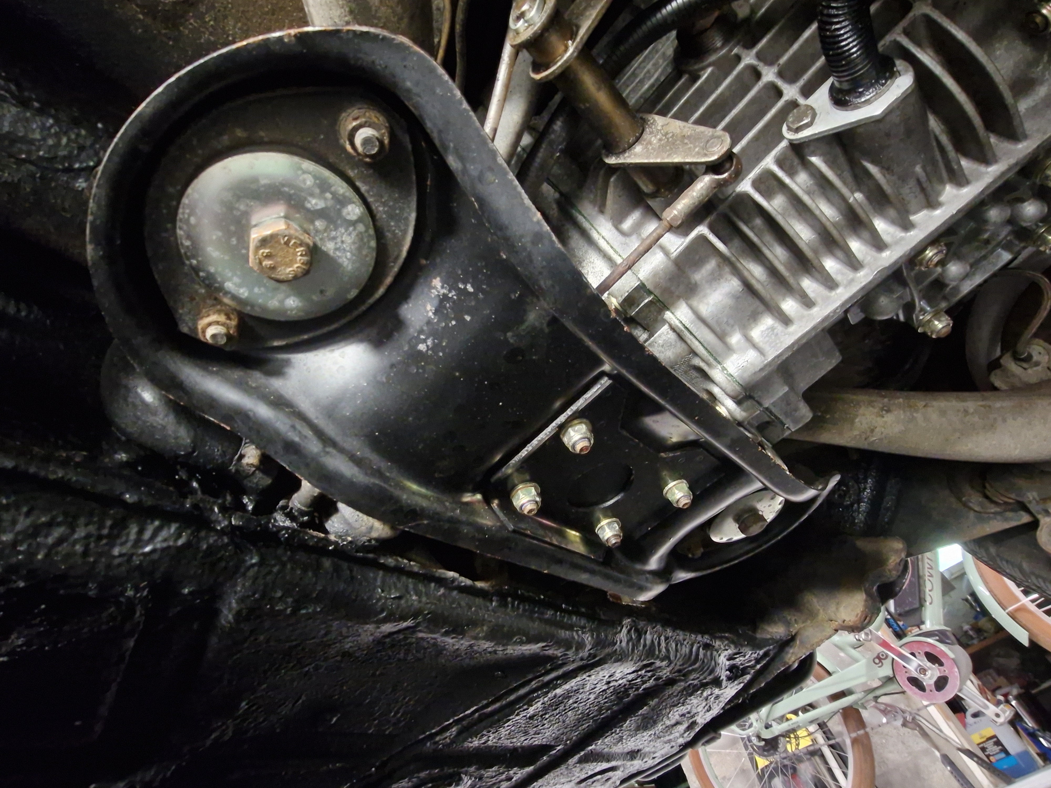

Laissez-moi voir votre support de transmission avec ses fixations.

Le longeron paraît complètement tordu au niveau du filtre à essence...
le 21/05/2026 à 10:10
Dixit proporscheseulement d'un côté ?
Bonne question !! La réponse étant oui, comme le dit Ptit ben il y a eu torsion sans doute à gauche !

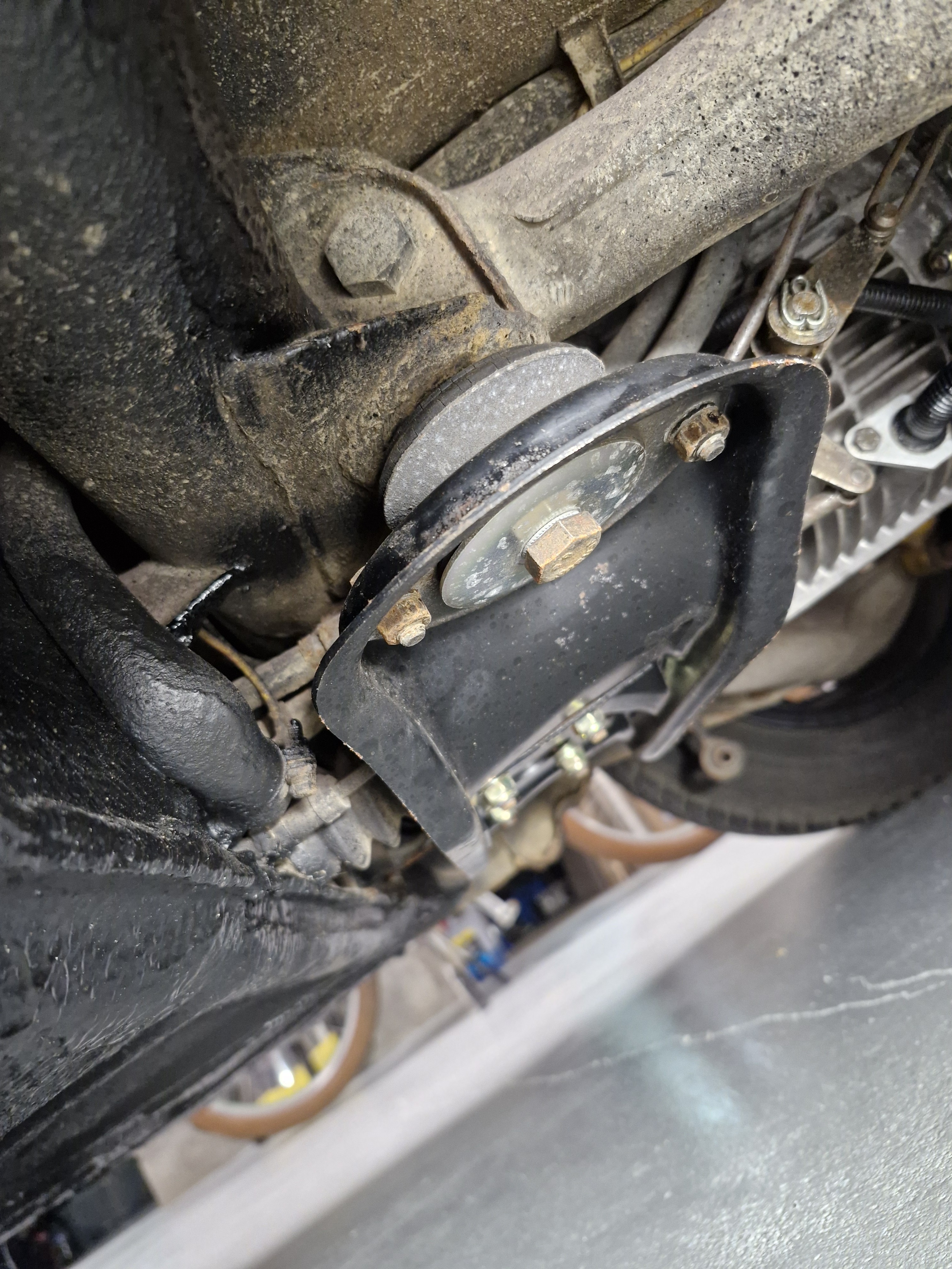

Dixit proporscheLaissez-moi voir votre support de transmission avec ses fixations.Message édité le 21/05/2026
le 21/05/2026 à 15:38
D'accord, les supports moteur sont à remplacer, ils sont fissurés, mais cela n'a rien à voir avec le problème d'espace supplémentaire au niveau du moteur. Pourriez-vous prendre une photo du côté gauche afin que nous puissions voir l'espace par le bas ?

@proporsche Look at the frame, it's swollen and twisted.
