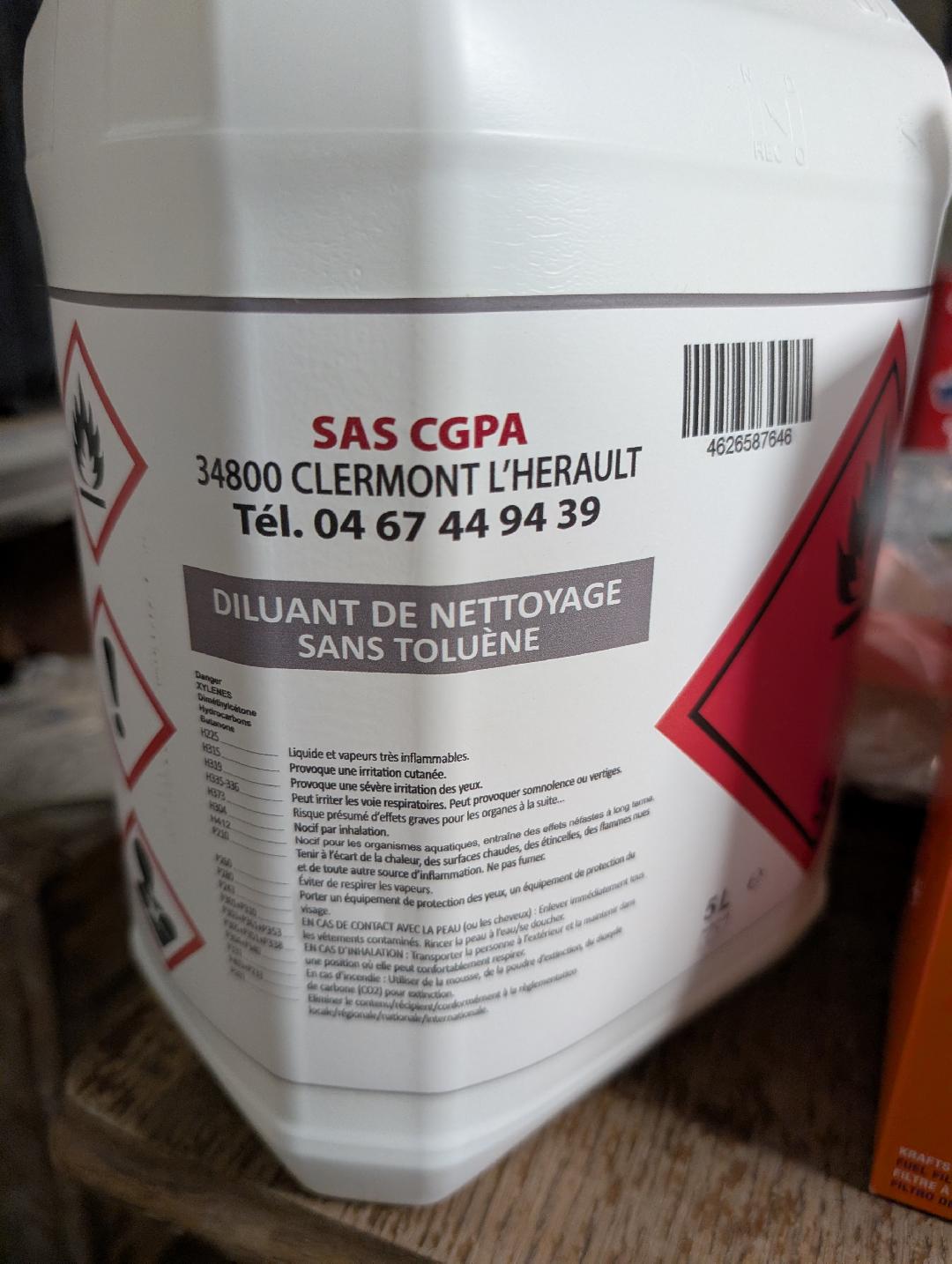

J'ai commencé par un AD, mais ils avaient rien en stock, je suis allé dans une autre boutique du genre, et le mec qui vendait aussi des fontaines comme la mienne m'a dit que c'est ce qu'il vendait avec :
Ca a le mérite d'etre plutot pas trop cher (16€ les 5l) mais en lisant la liste des précautions, je préfère vous posez la question avant de nettoyer genre des pièces en alu avec ...

Bon, bah, en tout cas, je vous recommande de ne pas utiliser le diluant vendu par le mec que je citais ...
Ca a bien fonctionné environ 3mn ... le temps que ca bouffe la pompe de l'intérieur
Au moins, pour une fois, j'ai eu une idée pas totalement conne de tester sur un petit lot de pièces poubelle avant de tester sur des "vraies"
Bon, heureusement, une pompe comme ca, ca vaut a priori 12€ sur amazon ...
