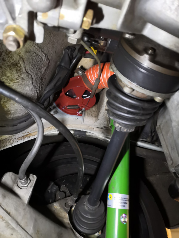

Bonjour, Bonjour,
Je m'extrais juste du dessous des jupes de la Miss après avoir tenté de démonter le camembert gauche pour remplacer la sonde de température. 5 jours que les écrous nylstop et le bout de tige fileté (c'est pas un goujon) baigne dans le dégrippant (Kroil). Ecrou du haut nickel, c'est long, ça favorise le transit intestinal mais c'est venu. La cata arrive : celui du bas le plus accessible et de visu le plus simple : ça partait bien puis clac la tige a cédé...Reste le plus planqué pour lequel je n'ai aucune idée quant à la méthode pour tenter de le dévisser... Y'a t il un "truc" pour essayer de faire ça correctement ?
Pour ceux qui ont l'expérience du démontage de ces fameux camemberts et qui aurait cassé une des fixations : quelle solution pour réparer ce désastre ?
Mille mercis de vos lumières.

Bonjour Zebulon, ce sujet m intéresse car je vais avoir à changer les deux miens que je possède déjà en neuf. La casse me faire peur aussi , j'opte toutefois pour un meulage pré perçage et vis parker ou, perçage et insert popé rapporté. J'ai des outils qui peuvent me le permettre mais je ne sais pas si il y aura la place pour les passer. Du coups, le REX des pro va etre à suivre ...
le 16/07/2026 à 17:09
Bonjour Thierry, j'ai fait un post le 19/12 sur ce problème, j'avais cassé 4 goujons sur 6 , mais comme il n'était pas cassé à ras j'ai pu me reprendre sur les filets restants en fabricant des écrous speciaux .
le 16/07/2026 à 17:11
Bonjour Thierry,
Tu veux dire un écrou percé et taraudé, qui vient se visser sur le bout de tige restant ?
le 16/07/2026 à 17:20
Oui c'est ça , j'ai utilisé une barre hexagonale de 10mm percée taraudé avec un usinage de 8mm qui rentre dans le trou du camembert

j'ai eu cette galère , perçage (avec une perceuse d'angle acheté pour cette occasion ), taraudage ( vu que c'est un goujon soudé d'origine , y a peu de matière )
taraudage en M6 , toujours à la perceuse d'angle ) , montage de tige filetée avec frein filet
le 17/07/2026 à 10:48
Pour le goujon cassé idem que Stéphane, perçage / taraudage m6.
Mais pour ne rien cassé, tu coupes l'écrou au dremel. Tu le fraises sur 2 faces et ça vient tout seul.
Temps max 10min par écrou.

Merci pour ces idées. Pour couper l'écrou à la Dremel encore faudrait il qu'il soit accessible, mais j'essaierai quand même car celui qui reste c'est celui en haut au fond...
le 17/07/2026 à 12:58
J'ai fait comme ça sur la mienne, mais j'ai la rallonge flexible.
Tout beau maintenant !

Dixit PtitbenPour le goujon cassé idem que Stéphane, perçage / taraudage m6.
Quel type de fraise vous utilisez pour détruire l'écrou ? Sur le site Dremel je ne vois rien pour le métal...Merci !!
le 27/07/2026 à 22:20
En carbure de tungstène.

Un truc qui va vraiment bien c'est un petit appareil à induction...
Faire bien chauffer à rouge la vis ou l'écrou, lui filer un coup d'eau pour le refroidir et wd40, au besoin réaliser l'opération plusieurs fois, après deux ou trois dilatations généralement ça vient sans casser...

J'ai enfin !! réussi à tomber le camembert gauche. La sonde est démontée aussi (2 rivets), reste la gaine. Que ce soit sur le clapet ou à l'endroit où elle rentre à l'intérieur de la voiture, je ne vois absolument pas comment enlever cette foutu gaine... Si quelqu'un a une expérience avec ce démontage je suis preneur.
J'ai commandé des gaines neuves et 2 clapets en inox , ils sont moins cher par paire que de les acheter individuellement, tout du moins chez FVD et sont préparés pour recevoir la sonde de T°.
Merci de vos lumières & bonne soirée.
le 24/08/2026 à 18:26
Bonsoir , il faut attraper la gaine avec une pince multiprise entre la traverse de boite et la caisse, comme les embouts de gaine sont en alu avec du dégrippant ça sort facilement ,idem coté collier.
