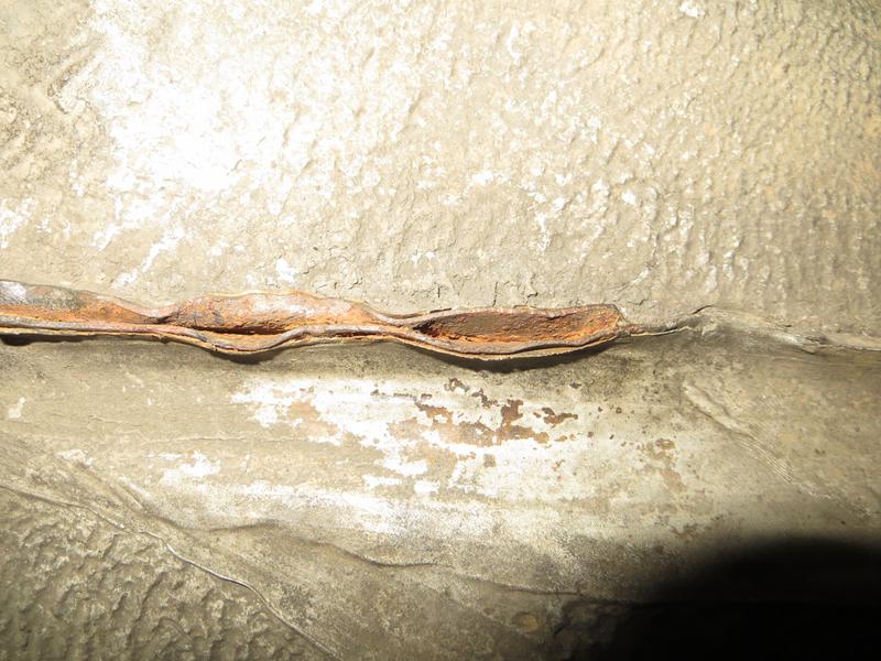

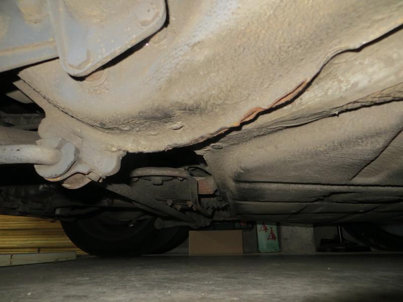

Si, si, c'est possible, une flaque d'eau sous ma SC ! En penchant ma tête au-dessus, j'ai localisé la fuite, goutte à goutte :
à l'arrière côté droit, au niveau du longeron (enfin je crois), là où il y a une jonction entre deux feuilles de métal.
Là c'est sec, mais sur les photos, on voit une pellicule de rouille, preuve du passage de l'eau par cet endroit ; ma question :
si elle est bien sortie, par où a-t-elle donc pu rentrer ?

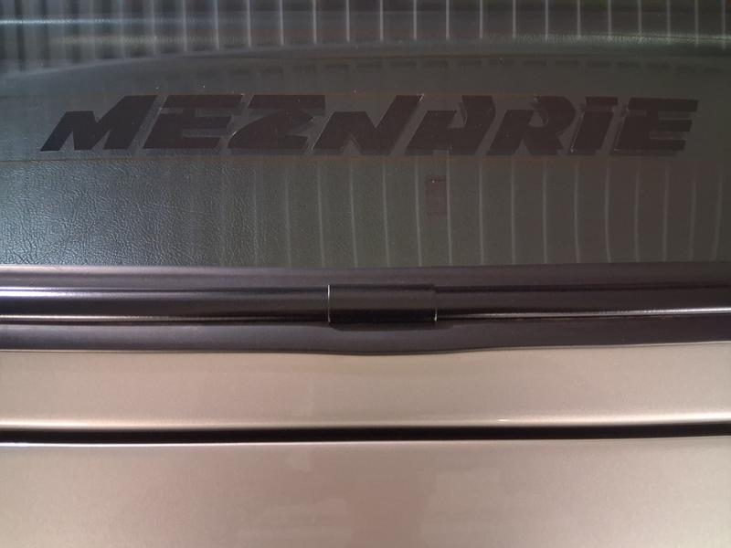

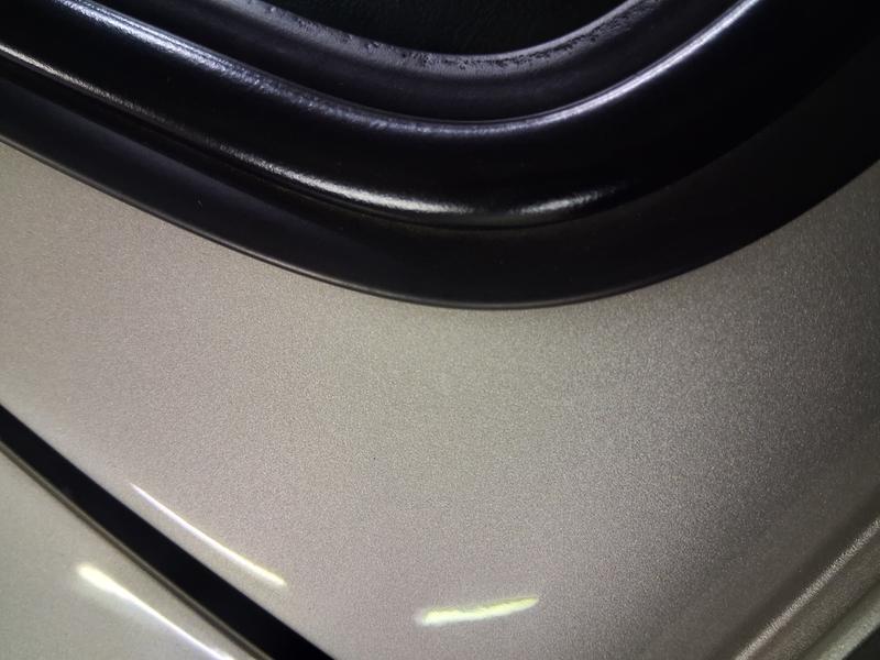

Comme les vitrages ont été déposés:
Est ce que le joint de la lunette arrière plaque bien dans les coins bas gauche et droite ?
La "clef" du jonc est elle toujours en place ?

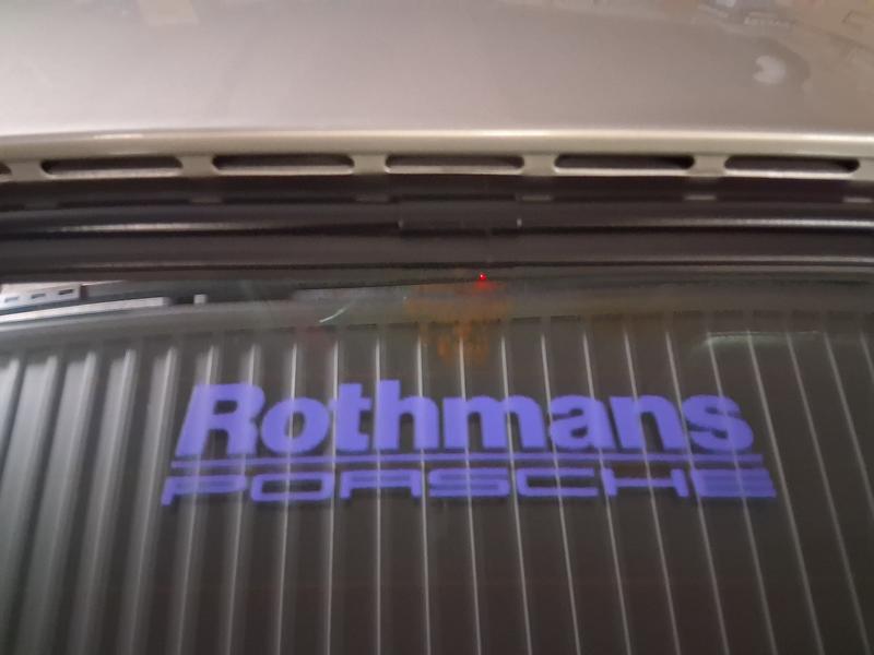

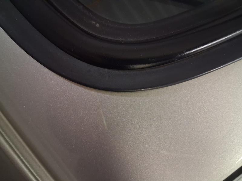

J'ai pris des photos de la lunette AR ce soir : tout est en ligne, et les deux clés du jonc sont bien à leur place.

Sur les photos effectivement tout semble nickel - je sèche

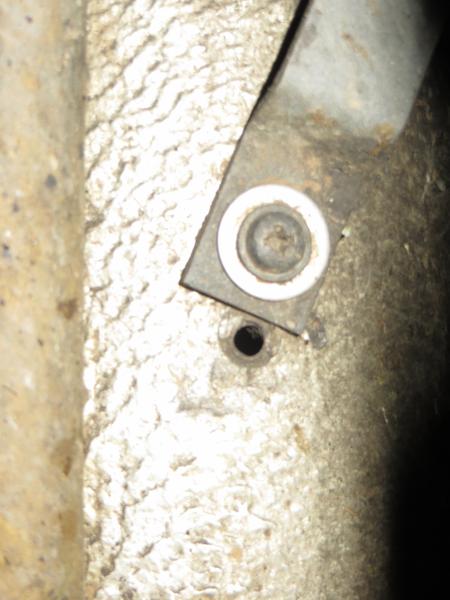

Est-ce que ça ne pourrait pas venir d'entrées d'eau dans le corps creux formé par l'assemblage plancher / doublure d'aile, qui passerait par le point d'accroche des bras de suspension ?
le 08/09/2026 à 13:49
même logique avec les logements des tirants sont juste a côté de la zone où est la fuite...et que la corrosion aime bien cet endroit
On pourrait imaginer des SB tellement tassés, qu'il y a un jour important, et que l'eau s'infiltre dans les logements. Si ceux-ci sont troués...alors on se trouve dans l'espace d'où vient la fuite
Sur la photo de Jakez on voit le cache et la visserie...cette zone n'a pas dû être ouverte récemment, voir jamais ouverte encore
le 08/09/2026 à 14:35
Non, ce n'est pas possible au niveau des tirants. l'eau irait dans le tube mais pas dans le longeron.

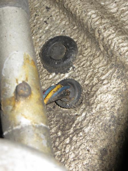

L'eau pourrait rentrer par les points de levage du cric avec les projections d'eau de la roue arrière, c'est la seule ou dans la joue d'aile avant par un perçage non utilisé comme pour une antenne électrique.
Tu pourrais avoir aussi le cas d'une rentrée d'eau par ton chauffage et que l'eau s'écoule par le point bas du boa dans le longeron ou un phénomène de condensation dans le longeron, air chaud + air froid...

Dixit Ptitbendans la joue d'aile avant par un perçage non utilisé comme pour une antenne électrique.
Bien vu !
La jonction du faisceau de l'antenne électrique n'est pas très étanche non plus.
