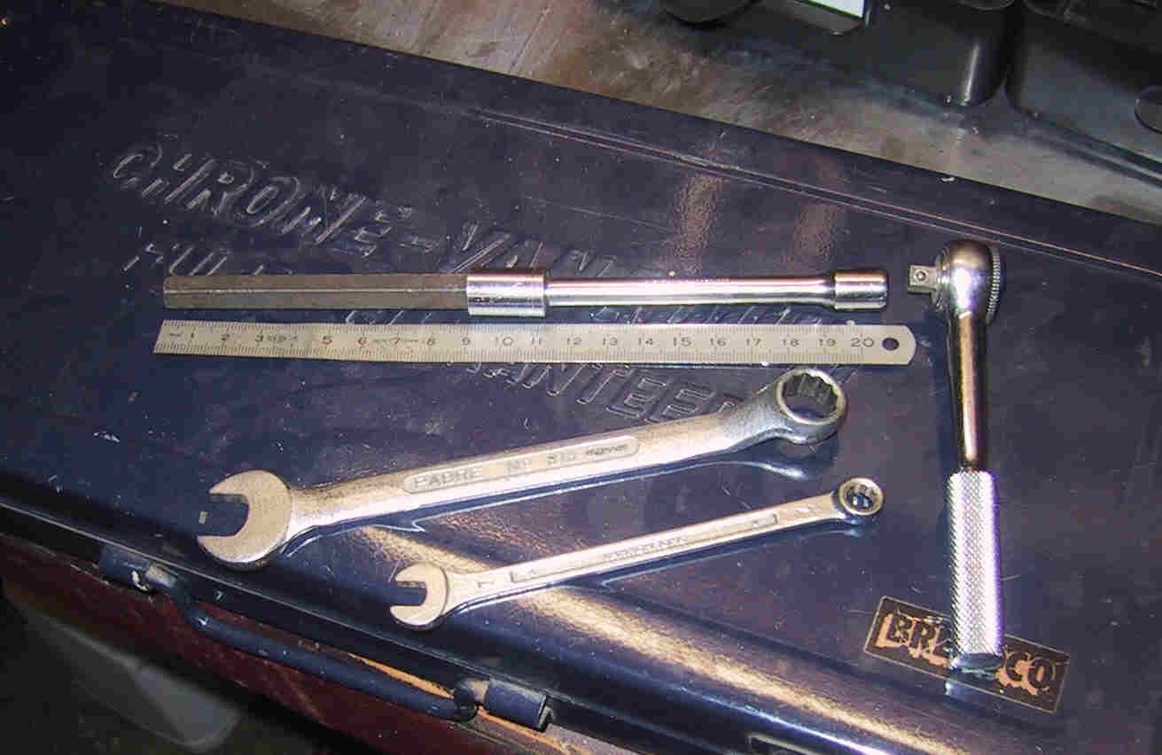

| philippe42 | le 01/08/2009 à 07:17 non tu peut demonter le demarreur par dessous .Il faut juste faire un peu de gymnastique et avoir les bonne clefs car l'ecous du haut est dure a enlever ( c'est un ecrou 6 pans creux de 10 mm clef BTR) |
| 911targa83 | le 01/08/2009 à 08:05 Une astuce , est d'enlever les deux vis arrière du support moteur et de légèrement incliner celui ci dans la caisse .(le soulager avec un cric)ça te donne un peu plus d'aisance pour travailler , mais ce n'est pas obligatoire . . |

| gilllou | le 01/08/2009 à 09:18 En lisant ça, ça va te donner du courage, vu que tu as une 915 !!! !!! ici Mais à mon humble avis le montage de la clé alen sciée sur un cliquet facilite grandement la tache ! ![]() |
