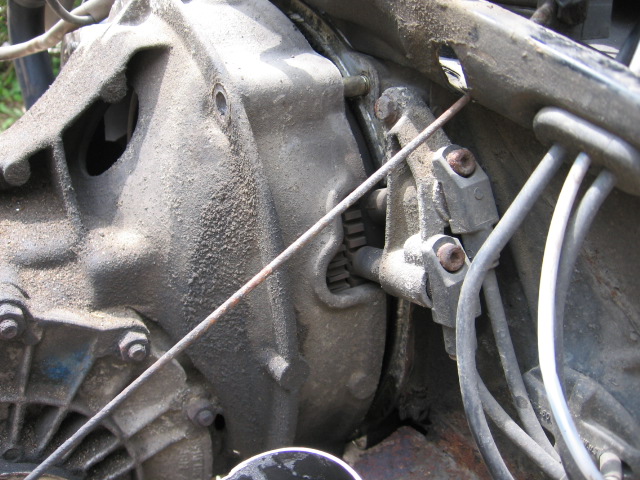

salut,
capteur PMH et compte tour sur boite de vitesse, démonte la roue arrière gauche, et tu verras les 2 sondes sur le support, attention il y a un réglage, si tu enlèves le support / sondes.....
Tapes dans le moteur de recherche "dépose / repose moteur", il y est fait référence dedans...... à plus ATSJ
le 03/07/2010 à 13:54
Les capteurs sont la (clic)
Le réglage entre fer est de 0.80

le 03/07/2010 à 15:39
ça a l'air con, mais attention de ne pas les inverser,coté connecteur et volant

le 16/07/2010 à 14:11
Hello
Un petit retour post-opératoire ...
Le patient va très bien, je viens de lui changer les deux capteur PMH (à l'origine du problème) et dans la foulée le doigt et tête d'allumage. Tout est reparti comme avant !
Pour rappel les symptômes étaient :
- à chaud il était impossible de dépasser les 2000 tour/min (voire les 1000 tours/min vers la fin)
- le ralenti était impeccable
- le démarrage à froid et à chaud nickel
Merci à tous pour votre aide ainsi qu'à l'article de Xabi.
Note : j'en ai quand même fortement chier pour retirer les capteurs du support !!!
Astuce : pour la cale de 0.8mm (aidant au positionnement du support) j'ai utilisé une rondelle que j'ai collé sur l'ancien capteur afin d'effectuer la mesure
RV91
