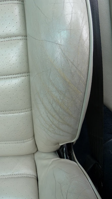

2) siège conducteur (cuir crème)
le flanc gauche assez abimé (pas déchiré)
parait que ça se traite via des produits (j'en ai parlé au Mr de Villarose ... mais ne sait pas ce que ça coute)
pour combien y'en aurait-il si je voulais faire traiter tout ça (à la louche)?

Pour le cuir, ce n'est rien et ça se rénove avec les produits "kivonbien" cf les posts de Johanntarga...

les cuirs peuvent très bien se récupérer avec lez bons conseils de Johan

pour le siege conducteur... franchement, pour du crème il n'est foncièrement pas beaucoup abimé... un nettoyage + retraitement couleur et fixatif, si tu le fais toi même compte dans les 200 euros de produit et une matinée de boulot.
mais les résultats sont assez bluffant...
voir ici sur une BM couleur crème :
(clic)
