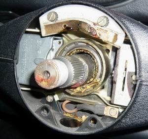

Remarque : sur la photo ci-dessous (empruntée) la bague est beaucoup plus abîmée que sur ma gregre où seule la partie supérieure s'est désagrégée.

le 14/12/2010 à 22:34
elle est ou cette bague sur la photo
Message édité le 15/12/2010
le 14/12/2010 à 22:36
Elle n'y est pas, david.
Il y a le reste de la bague plastique (débris beiges)
La bague 928 s'emmanche autour de l'arbre et vient en lieu et place de celle ci.
Louis
