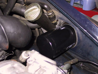

C'est quoi cette durit?
le 30/12/2011 à 12:53
Bonjour
Je suis en pleine révision de ma Poil et en enlevant le filtre a huile, c’était bien gras dessous, sur le longeron. J'ai vu qu'une durit avait l'air poreuse, je pense que ces vapeurs d'huile viennent de la. Il s'agit de celle juste au-dessus de l'orifice de remplissage d'huile, avec de multiples raccords.
Elle sert a quoi? Elle va ou? Car sur mon auto, elle est bouchée par une vis au bout de 20cm

Elle va a une sorte de petite soucoupe volante, mais je ne sais pas a quoi elle sert
jette aussi uncoup d' œil a tes 2 durites de reniflard qui chez moi étaient également craquelées

Merci pour les infos. Cette durit devrait donc allé dans la piece 31 et se diriger ensuite vers le boitier papillon? via la 30 ou 28 (suivant montage je suppose)
le 30/12/2011 à 20:03
oui
