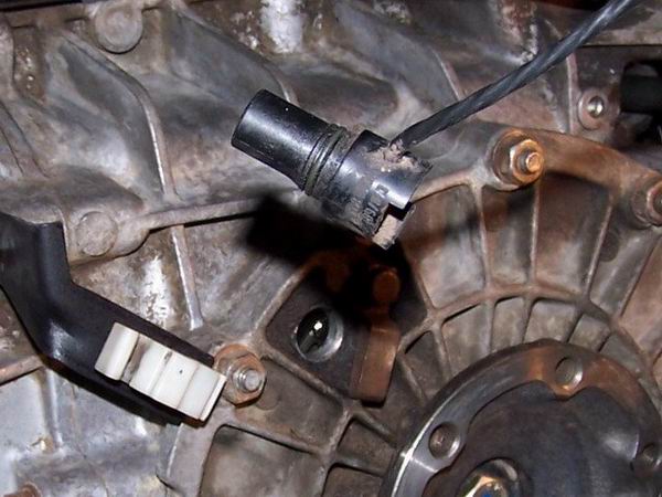

je n'ai plus de feux de recul,
les ampoules sont OK...
quel est le capteur de marche AR?
je coyais que c'était celui ci juste à coté du cardan coté droit :
par contre quand on ponte les fils de celui-ci juste au niveau de la traverse de la boite, les feux s'allument?!?
du coup
merci de votre aide
le 02/01/2013 à 23:37
'lut Uwaga
capteur marche arrière, tu t'en fous, roule en marche avant
sérieux, le contacteur se trouve là
(clic)
(à la moitié de l'article)
C'est celui ci (clic)
Pas celui la (clic)
le 02/01/2013 à 23:48
merci les gars,
donc si quand on le ponte, les feux s'allument sous entends que le capteur est mort?
ça doit être coton à changer car vu l'accès....
merci

le 03/01/2013 à 02:18
oui steph ou problème connection
le 03/01/2013 à 08:43
Dixit UWAGAmerci les gars,
merci
Le problème peut aussi venir de la petite tige qui actionne le capteur (dans la boite) qui n'appui pas assez (ca m'est arrivé). Pour le savoir, il faut démonter le capteur et l'essayer 'a vide'. C'est un peu chaud vu le passage et il faut vidanger la boite avant (ou bien incliner la voiture) sous peine de prendre une sale douche
