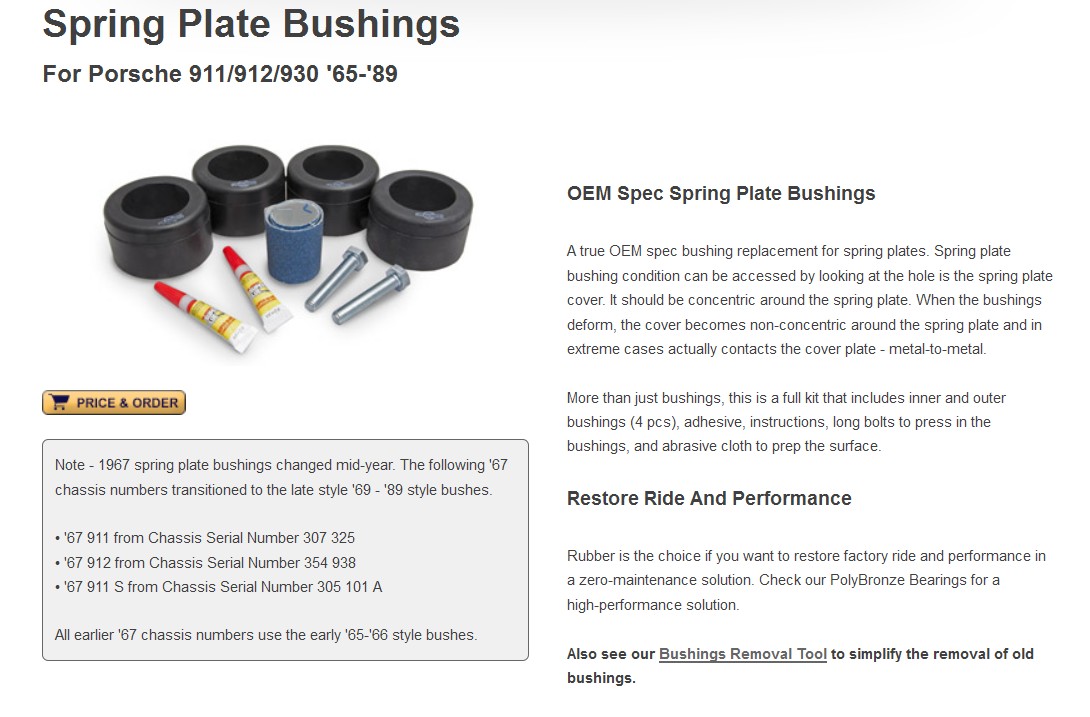

Yes, Yannou, mais je cherche à savoir où je peux trouver les gros caoutchouc noirs qui sont d'origine collés sur la jambe de force, dans laquelle on glisse les barres de torsion ...
(je suis pas sur d'etre clair, moi...)
edit : voir les photos du gros SB ici : (clic)

je crois avoir trouvé les SB "caoutchouc" comme d'origine :
> chez RP : (clic)
> pour les Polygraphites, il y a ça : (les memes que ER, des Weistmaster) : ce sont ceux que j'ai monté :
> (clic)

est-ce ceux-là que tu as mis?
le 10/09/2013 à 18:35
Oui c'est ça grisou, je viens de vérifier sur leur site,
remarque ce qui me console c'est que ça grinçait déjà avant de les changer... ça prouve au moins qu'ils "travaillent"
