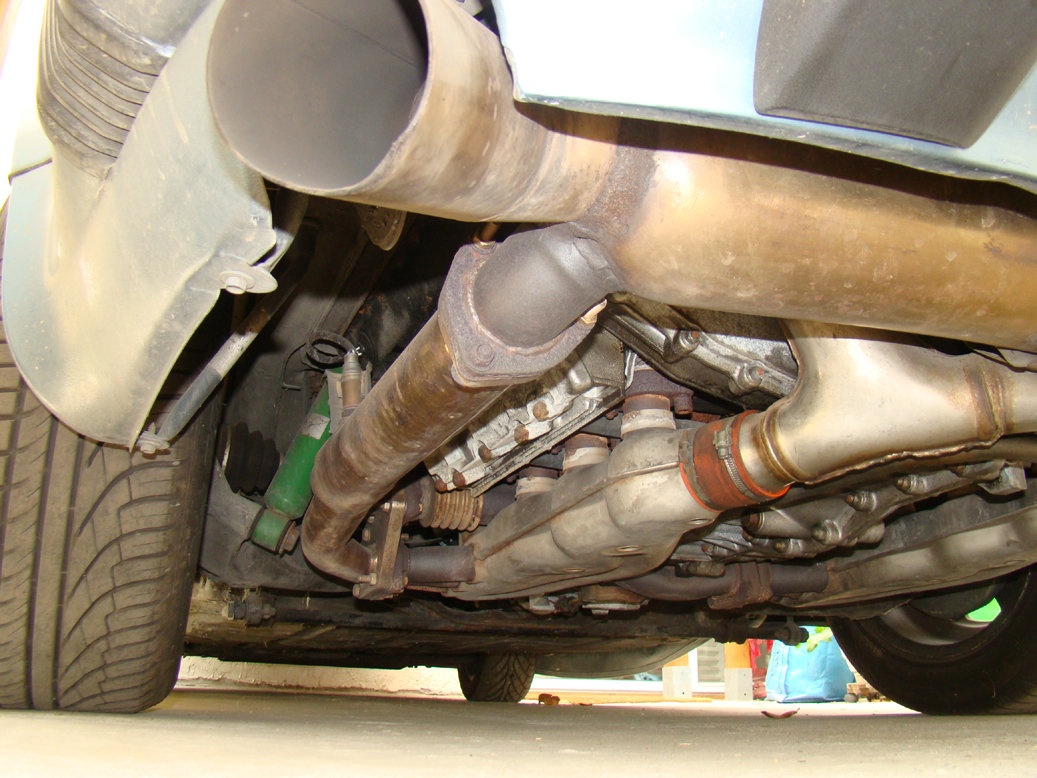

J'ai vu que tu as une US, la sonde lambda si elle est encore catalysée.

Dixit JeanBernardJ'ai vu que tu as une US, la sonde lambda si elle est encore catalysée.
la sonde es toujours la, mais ce n'ai pas le calyseur d'origine (remplacer par un inox)
