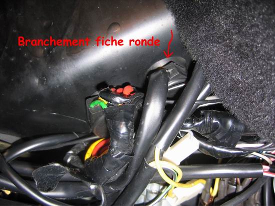

| Joelt | le 01/02/2015 à 16:10 Bonjour à tous,C'est mon premier post, je voulais ajouter ma contribution à un post archivé mais je n'ai pas réussi. Je veux d'abord remercier les différents intervenants du forum et plus particulièrement les contributeurs du post [TUTO] : Essuie-Glaces - (clic) Soyez indulgent, je suis nouveau dans ce monde et il s'agit de ma première grosse intervention sur ma grenouille. La Grenouille: Porsche 911 rouge indien cabriolet de 1986 origine US. J'en suis l'heureux propriétaire depuis Avril 2014. Situation de départ: - Panne complète des essuie-glaces (étape précédente: une seule vitesse fonctionnelle/pas de retour en position garage des essuie-glaces/plus d'intermittent). Source des problèmes : Premier problème : Symptôme: Panne complète des essuies glaces (étape précédente une seule vitesse fonctionnelle) Cause: - Fiche du moteur qui s'était détachée. A l'étape précédente, une seule vitesse d'essuie-glaces, d'après-moi la fiche du moteur commençait à se détacher. Dans la recherche de la source du problème, j'ai démonté toute la ventilation dans le coffre avant pour accéder au relais d'essuie-glaces. Pour un "mécano expérimenté" comme moi, ce fut une aventure. Après coup, je me rends compte que j'aurais pu résoudre le problème sans démonter. Au moins la ventilation est propre et les mousses en état de décomposition avancés sont remplacés. On peut facilement accéder à la fiche du moteur d'essuie-glaces et la vérifier en enlevant le compteur et l'horloge de la voiture ![]() Deuxième problème: Symptome: les essuie-glace ne retourne pas en position garage des essuie-glaces et les d'intermittent ne fonctionne plus. Cause: problème de commodo d'essuie-glaces. Problème connu et documenté dans le post suivant: (clic) Afin de vérifier le bon fonctionnement de mon commode après remontage, j'ai documenté la fiche de celui-ci. Je me rends compte que cette procèdure peut-être utilisé pour vérifier si celui-ci est défectueux ou pas avant de démonter. Procédure pour tester le commode essuie-glaces: Enlever la fiche de celui-ci sous le tableau de bord ![]() ![]() En utilisant le test de continuité du multimètre, j'ai testé le commode: Commodo en position Zéro: B est connecté à D pour le retour en position parking/garage essuie-glaces Commodo en première vitesse: A est connecté à D Commodo en deuxième vitesse: A est connecté à C Commodo en Troisième vitesse: A est connecté à F Commodo lave glace: A est connecté à E Maintenant mes problèmes d'essuie-glaces sont résolu. Merci à tous, Joel |
