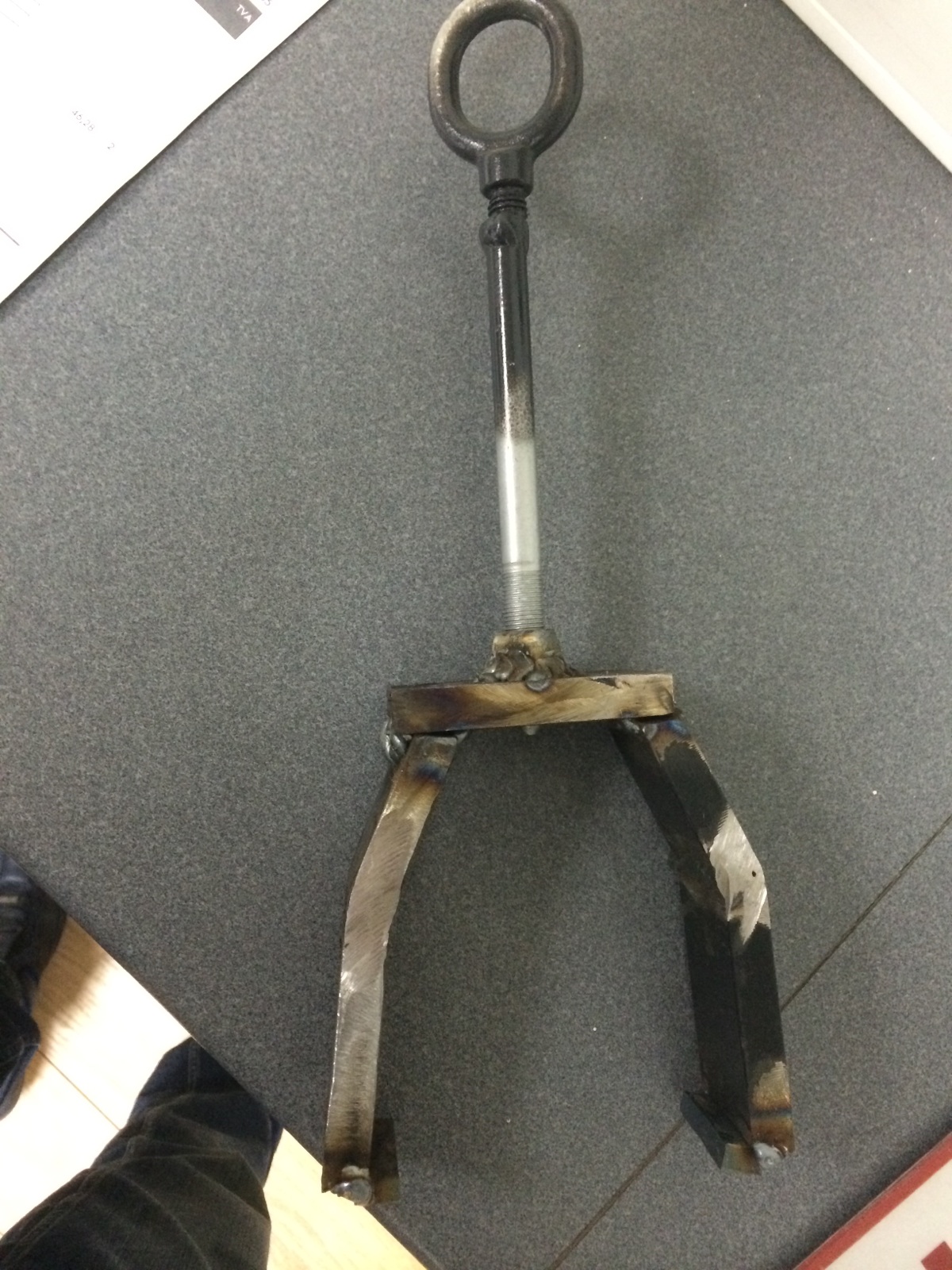

| Joecool | le 13/04/2015 à 11:14 Bonjour , merci a tous pour vos infos j'ai finalement reussi a le sortir en fabiquant un arrache si quelqu'un en a un jour besoin Message édité le 13/04/2015 |
| grisou911 | le 13/04/2015 à 13:01 Salut,peux-tu nous mettre une photo de ton outil? |
| Joecool | le 13/04/2015 à 14:21 desolé mais je ne comprend pas comment inserer une photo je ne suis pas tres doué on dirait heureusement je le suis plus en mecanique |
| grisou911 | le 13/04/2015 à 19:43 je te contacte en mp |
| Joecool | le 20/04/2015 à 12:45 ![]() Ca y est j'ai reussi a mettre une photo grace a votre super appli itruc ! merci de l'avoir fait !Message édité le 20/04/2015 |
