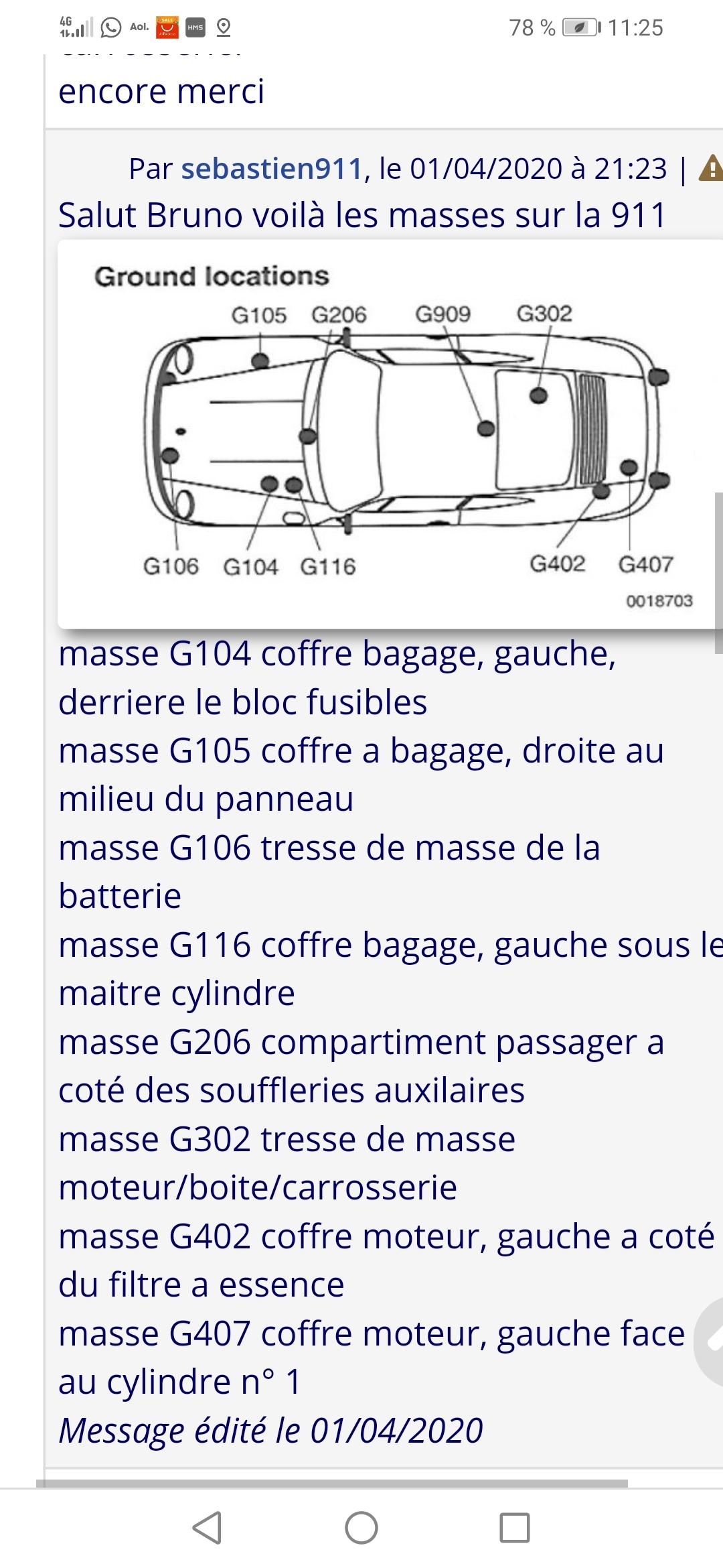

| sebastien911 | le 17/03/2021 à 11:27 Voilà avec le détail ![]() |
