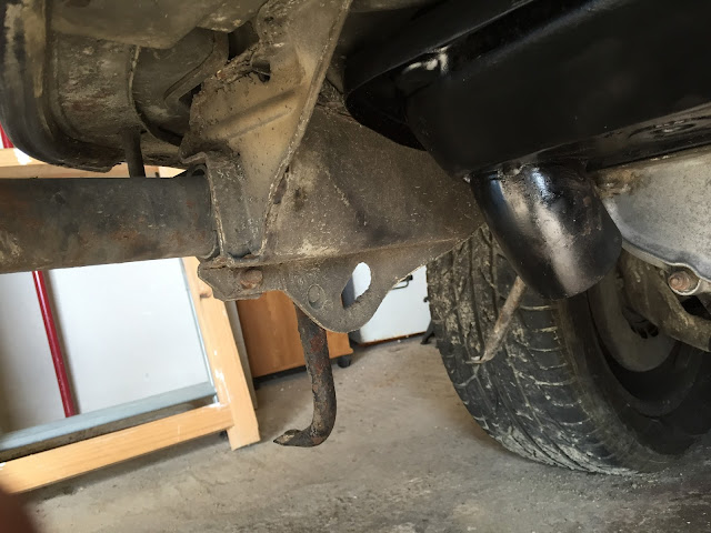

| fen | le 30/04/2016 à 10:32 et pars ici je peut la treuiller ? |
| yannou28 | le 30/04/2016 à 10:32 Dixit titikinéDixit yannou28Pour monter une voiture sur un plateau, il y a un cable avec un moulinet ou un moteur elec, tu n'as pas besoin du moteur pour cela. + 99999999999999Il n'y a plus de PC arriere donc plus d'ancrage pour le cable du plateau parce que tu peux pas tirer de l'avant |
| fen | le 30/04/2016 à 10:34 je suppose que ces troues de chaque coter de la caisse sont fait pour cela, sinon je vois pas trop a quoi ils serventet le parehoc, je voudrait le garder dans le garage, j'ai du boulot dessus il faut que je vire la jupe mais la aussi les écrous sont coller Message édité le 30/04/2016 |
| David 930 | le 30/04/2016 à 10:48 Oui tu peux treuiller par là.Pour Yannou, il est préférable de transporter une 911 dans le sens contraire de la marche car le poids est à l'arrière. En la chargeant par l'avant, on déplacerait dangereusement le centre de gravité de l'ensemble. Donc on charge par l'arrière. |
