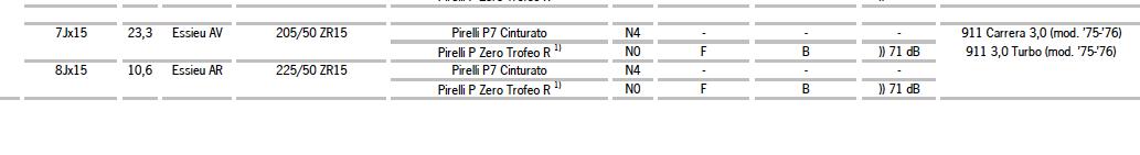

Auto montée comme suit:
- en 7" à l'avant, donc 205/50 R15
- en 8" à l'arrière, donc 225/50 R15
selon les recommandation Porsche,
A bien y regarder, le choix de Marques de Pneumatiques est très restreint, sans parler des seul agréés qui sont actuellement les Pirelli.
Cependant on trouve dans les 2 dimensions du TOYO Proxes T1-R en indice V.

Salut Noir-mat, tu les as dans les dimensions citées à savoir 205 et 225?
Indice de vitesse V, mais l'indice de charge est un poil en dessous des reco ( 94 pour l'arrière normalement)
le 27/11/2016 à 17:36
225 50 15 c'est hors tolérance si on se réfère à une monte d'origine en 215 60 15, et 91 au lieu de 94 en indice de charge, c'est pas bon non plus.
le 27/11/2016 à 18:58
Non Olgolf, 225/50R15 c'est la recommandation Porsche en 8".
Par contre OK pour l'indice de charge.
le 27/11/2016 à 19:01
Oui c'est vrai, je parlais des 16". En 15" il n'y a que du 225 91V ...
le 27/11/2016 à 19:45
La nuance dans l'indice de charge est elle aussi primordiale?
En effet, 91 = 615kg, 94 = 670kg...
En sachant que c'est une monte sur une SC et non une turbo, c'est à dire avec des contraintes moindres...
Merci de votre éclairage
Message édité le 27/11/2016

Dixit Px34Non Olgolf, 225/50R15 c'est la recommandation Porsche en 8".
Recommandation pour les C3.0 et 911 Turbo AM75-76, pas pour des 2.7L. C'est ce qui est écrit sur l'extrait de doc.

Oui, mais la nuance est que l'on est largement bon quand on regarde les préconisation d'une SC!
Le cas particulier est que les roues sont celle d'une carrera ou Turbo, mais pas la voiture!
