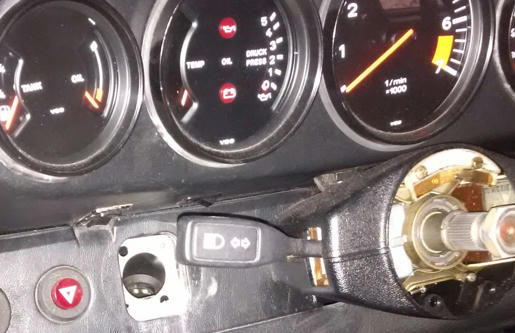

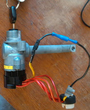

| Dan@911 | le 16/08/2017 à 20:57 Bonsoir,ça y est, je l'ai fait Sur les conseils de plusieurs d'entre vous, j'ai démonté mon neiman. Grosse galère. Je crains maintenant le remontage mais bon, chaque jour sa peine. Bref voici 2 photos. ![]() ![]() ![]() ![]() A la suite de ça, j'ai une question. Je souhaiterais démarrer ma voiture sans le neiman/Contacteur et donc associer les fils allant vers le contacteur et ceux en repartant. Quelqu'un a-t-il déjà fait l'opération ? (en gros se mettre déjà en position 2 et ensuite provoquer la position 3 démarrage) Merci. Dan Message édité le 16/08/2017 |

| Dan@911 | le 16/08/2017 à 22:35 Clé en position 2 (avant contact/démarrage), tous les témoins TDB allumés. Action sur clignotant (gauche ou droite). On entend un buzz coté centrale clignotant et les voyants batterie/pression huile baissent en intensité. Et la flèche verte (gauche ou droite) du clignotant ne s'allume pas.Si je démarre la voiture et fais la même opération, le moteur cale au bout de quelques secondes. |

| log40 | le 17/08/2017 à 00:22 Dan, j'avais compris ta démarche, je rigolais. Tes clignotants fonctionnent ? Tu as peut-être un fil de clignotant coupé qui fait masse. Ou un problème dans le comodo du clignotant. Pour la centrale je ne vois pas d'explication, ça ne devrait pas empécher de démarrer logiquement. Ou bien la masse du neiman se fait pour je ne sais pour quel problème par le clignotant.Message édité le 17/08/2017 |
| Dan@911 | le 17/08/2017 à 10:49 Dixit proporscheObtenez votre propre partie électrique pour le contacteur d'allumageMerci Proporsche mais cette figure ne m'apporte pas grand chose, peut-être as-tu zapper un lien ? Je vois ce que c'est que le contacteur d'allumage, je l'ai sous les yeux mais je ne l'ai pas ouvert pour voir la connectique. Tant que je ne suis pas sûr que c'est lui qui est en cause, je préfère tenter un démarrage sans neiman/contacteur. D'où ma requête initiale. Aurais-tu le montage électrique interne au contacteur ? Merci |

| Dan@911 | le 19/08/2017 à 10:38 Bonjour,Je me suis aperçu que, quelques fois, il y avait un recouvrement entre la position 0 (permanent) et la position 1. Du +12V sur les bornes P, X,X, 30, 30, R. - Alors qu'en P0 on a +12V uniquement sur P, 30,30, - Et en P1 Pas de +12V sur P. Quels effets cela peut-il induire ? Dan |
