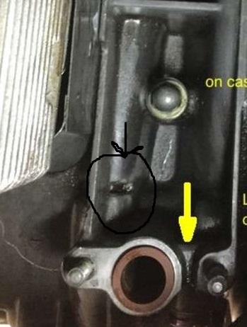

| proporsche | le 23/10/2017 à 00:39 salut boys...votre fuite d'huile pourrait être de cet endroit. La prise d'usine originale fuit parfois. |

| TRYAM76 | le 23/10/2017 à 09:49 Dixit proporschesalut boys...votre fuite d'huile pourrait être de cet endroit. La prise d'usine originale fuit parfois.j'ai un probleme similaire avec un 2.7 et dans les mêmes conditions (réfection moteur, rodage,changement de ces joints radiateur) je croyais que ce défaut de fonderie n'était observé que sur les 3.0 l et pas sur les 2.7 l (pas vu sur le mien) |
