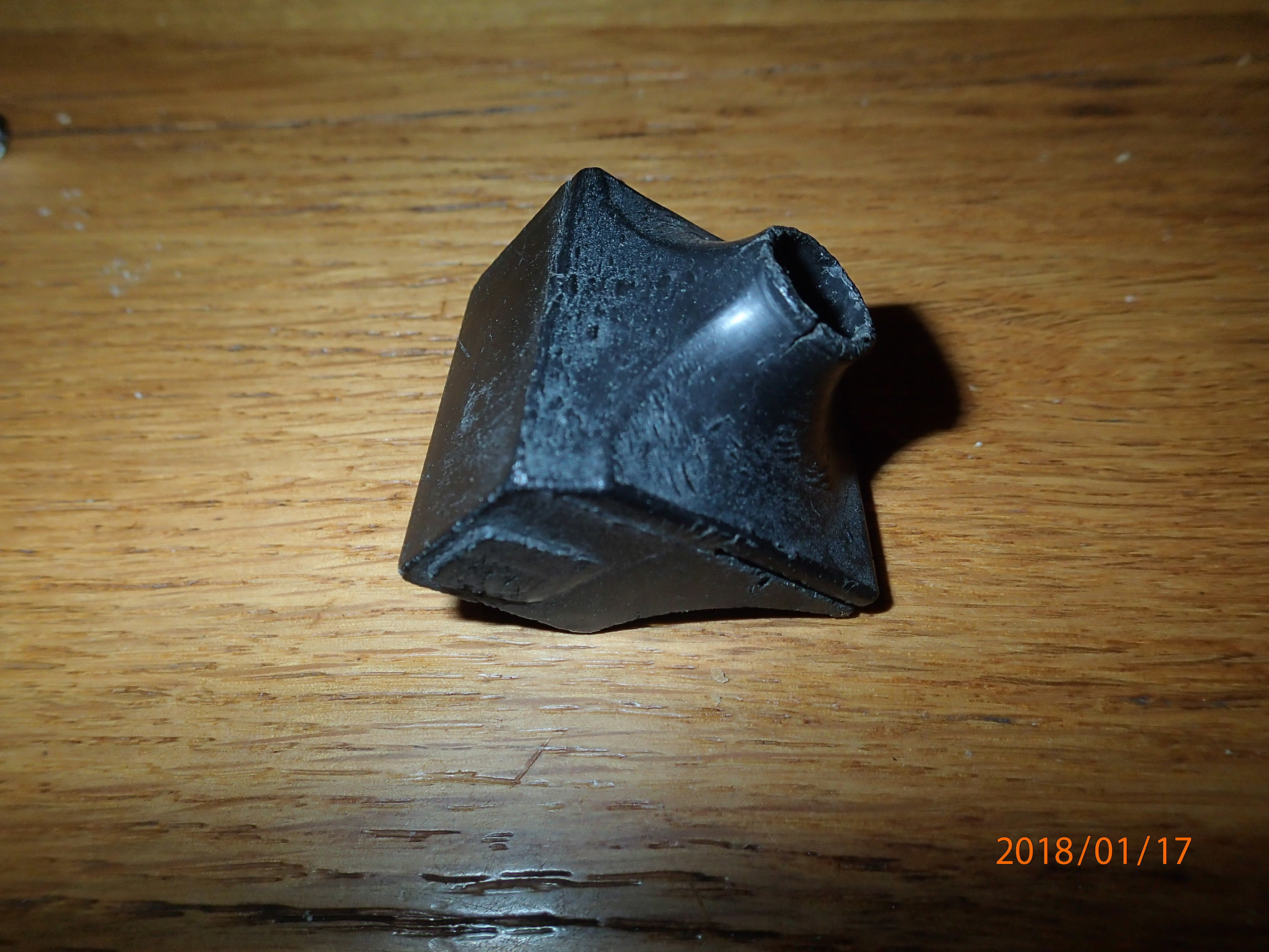

| targa 29 | le 17/01/2018 à 22:23 Salut à tous, j 'ai une pièce qui me reste et qui va au niveau du moteur mais ne me rappel plus ou et comme je refais le faisceau moteur je vais en profité pour la remettre en place , ce passe cable est fixé ou ? ![]() |
| tabougris | le 18/01/2018 à 07:05 Si je ne trompe pas c est sur le faisceau du feu de marche arriere, qui prend en sandwich de la tôle moteur.Quand tu es face au volant moteur c est en haut à gauche vers le thermostat d huile Enfin, sur 3.2 c est comme ca Ps: peut être pas le feu de marche arriere mais tu le vois sur la 9e photo Ici Message édité le 18/01/2018 |
| Targa76 | le 18/01/2018 à 07:42 En voyant tes photos tabougris, je dirait que c'est le faisceau du démarreur mais je confirme ton info , ça ressemble beaucoup a ce passe câble la. |
| David 930 | le 18/01/2018 à 08:05 +1 C'est le passe câbles qui va sur la tôle du fond et mène au démarreur. |
| dan-911 | le 18/01/2018 à 09:46 Dixit Targa76En voyant tes photos tabougris, je dirait que c'est le faisceau du démarreur mais je confirme ton info , ça ressemble beaucoup a ce passe câble la.Tout à fait raison , il se trouve sur tôle qui sépare boite et moteur sur le haut et c'est le positif qui passe dedans avec l... etc |

| Targa76 | le 18/01/2018 à 20:16 Impec ! Et merci a tabougris pour les précieux indices donnés dans son blog Message édité le 20/01/2018 |

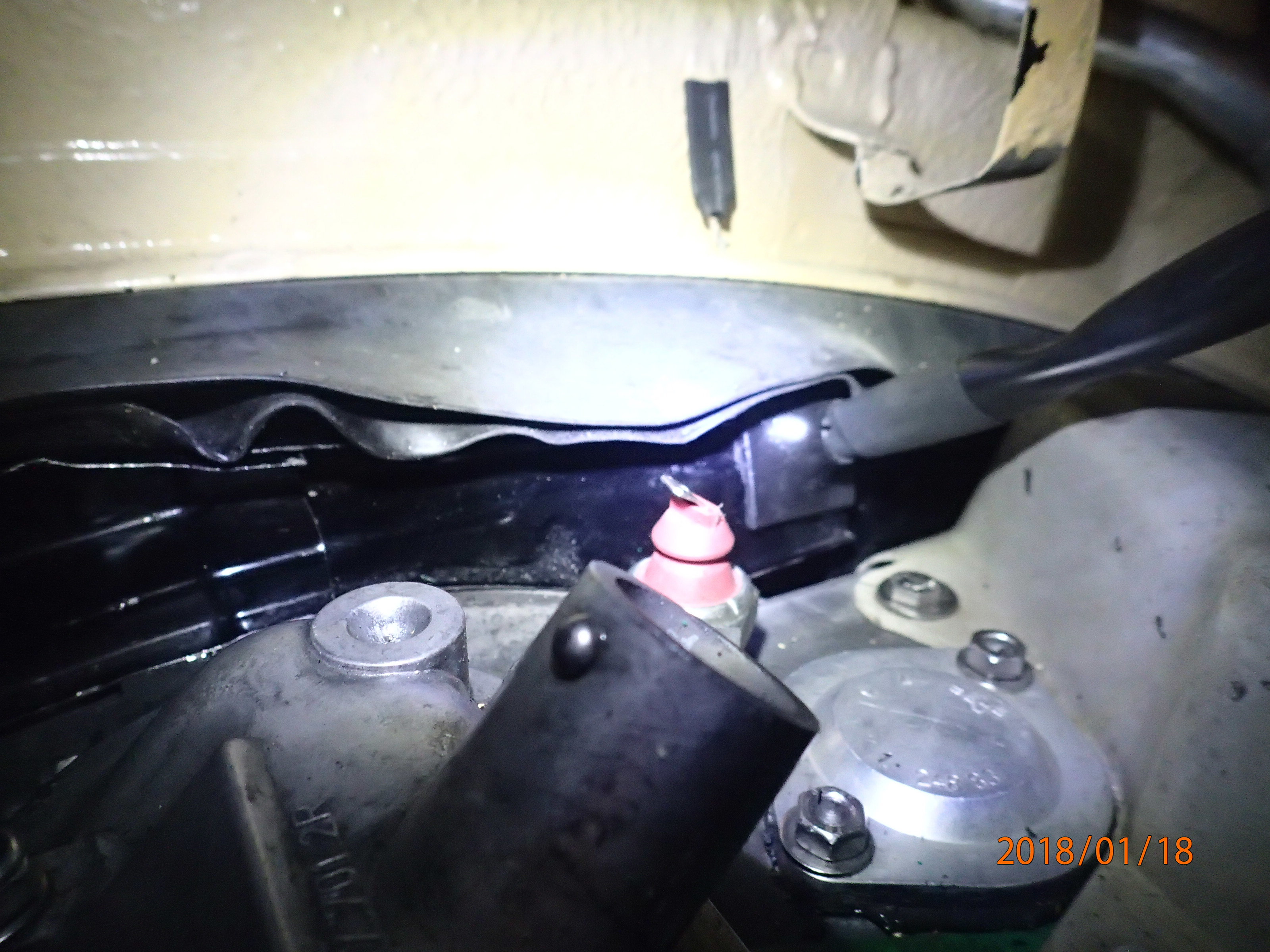

| targa 29 | le 18/01/2018 à 20:33 Oui merci Tabougris pour ces infos et aux autres pour le confirmer J'ai une autre question, on peut voir sur la photo un collier juste au dessus du passe cable qui est soudé sur la carrosserie, à quoi il sert ? |
