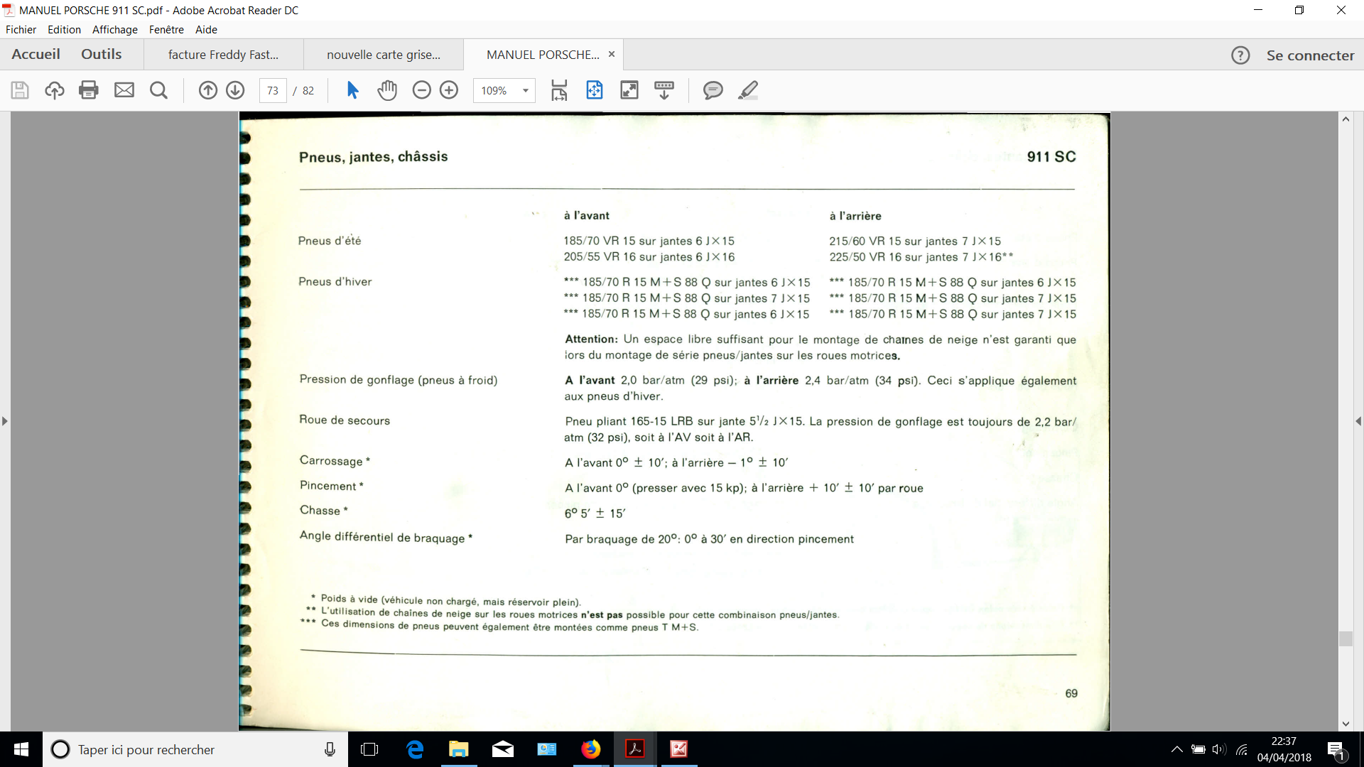

| julbuth | le 04/04/2018 à 22:29 ma SC de 1983 a des FUCHS 6X16 à l'avant et 7X16 à l'arrière et c'est d'origine; voir sur le manuel:https://zupimages.net/up/18/14/mvig.png Message édité le 04/04/2018 bon je ne sais plus mettre d'image depuis que certains hébergeurs ne fonctionnent plus; ça ne marche pas avec zupimages!! si quelqu'un veut m'aider?.? Message édité le 04/04/2018 Message édité le 04/04/2018 |

| sebastien911 | le 05/04/2018 à 05:11 Voilà Yves ![]() |
