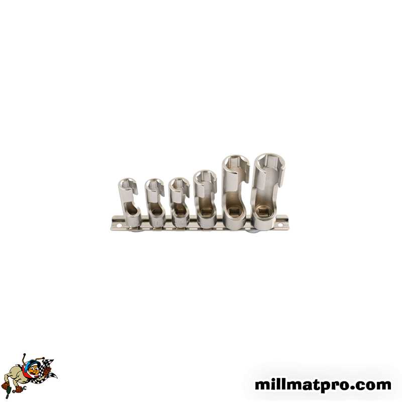

| yanlx | le 21/04/2018 à 13:44 ![]() J'ai utilisé ce type de douille pour la sonde de température Message édité le 21/04/2018 Message édité le 21/04/2018 |
| JM913 | le 21/04/2018 à 15:14 Toutes ces douilles pour 1 sonde à dévisser tous les 30 ans, une clé chinoise à 2€ fendue... |
| ericleomoi | le 21/04/2018 à 15:43 +1 : c'est ce que j'ai bricolé avec une vielle clé |
| yanlx | le 21/04/2018 à 16:36 tu peux les acheter a l'unité |

| manray1 | le 22/04/2018 à 16:07 c'est une clé de 14 ouverte |
| dan-911 | le 25/04/2018 à 10:49 Et je confirme clé de 14 , récemment sujet posté dans mon blog de Dan-996 avec les explications , les deux sortes de sondes etc ...à lire |
