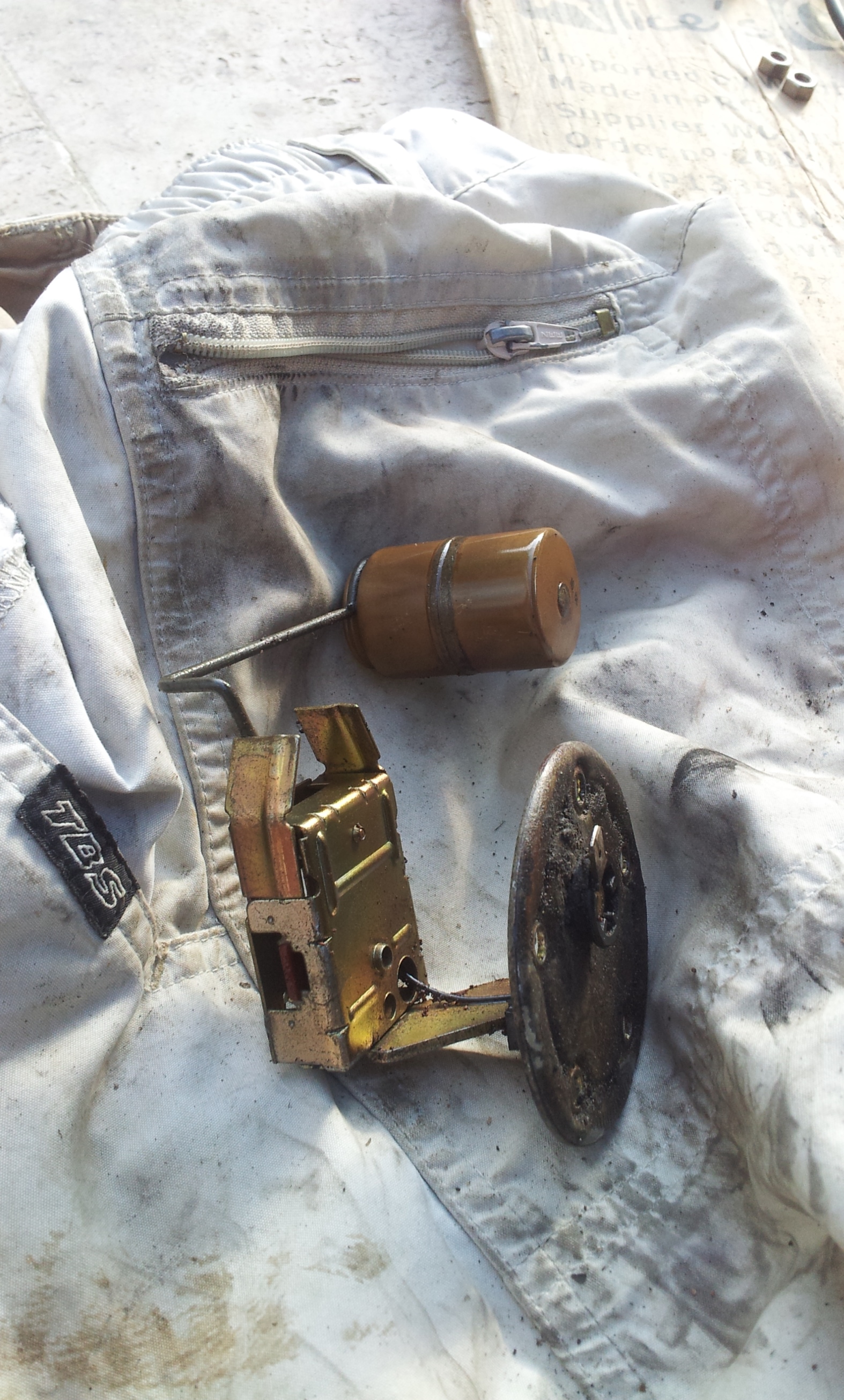

| 162435 | le 02/06/2018 à 09:56 Bonjour tout le monde,Je dois changer le joint en liège de ma jauge d'huile. Le problème est que j'ai beau la tourner dans tous les sens, rien à faire! Et comme le système à flotteur a l'air plutot fragile, je n'ose pas forcer pour la sortir. Donc, je suis preneur de tout retour d'expérience de votre part. Merci d'avance et bon WE, François. |
| wazz | le 02/06/2018 à 10:00 Ah je l'ai fait l'an dernier. Elle sort, mais il y a effectivement un coup à trouver, ça vient pas tout de suite. J'essaie de retrouver des photos et je te dis, mais je confirme, elle sort moyennant la bonne technique Déjà il y a cet article (il t'a peut-être échappé car il est dans la catégorie carrosserie). Il est dit qu'il faut tourner dans le sens horaire. J'ai le souvenir que ça ne marchait pas dans ce sens. Ensuite j'avais pris cette photo lors de la sortie de la jauge pour savoir comment l'orienter plus tard à la remise en place : ![]() Sachant qu'une fois déposé ça ressemble à ça : ![]() Faut insister, sans forcer évidemment. Bon courage. Message édité le 02/06/2018 Message édité le 02/06/2018 |

| wazz | le 02/06/2018 à 12:50 Apparemment oui, il y a un sens pour l'encoche. J'avoue que je n'ai pas fait gaffe au remontage. Je me demande à quoi elle sert. Le plus important pour toi est d'arriver à sortir la jauge. Sur le site en anglais, ils ne parlent pas d'une façon particulière de la sortir. Comme je te l'ai dit, il faut tâtonner un peu sans forcer. J'ai galéré aussi. Faut pas s'énerver. Regarde ma photo. Main gauche, un geste avec la main balayant horizontalement de l'intérieur vers l'extérieur afin que le flotteur sorte. Bon courage. |
| 162435 | le 02/06/2018 à 16:03 Ca y est! Merci wazz, proporsche et joel25En fait il faut tourner la jauge tout en "l'enroulant autour du passage".Pour le joint et l'encoche, j'ai fait comme ils disent, mais j'avoue ne pas savoir non plus pourquoi. François. |
