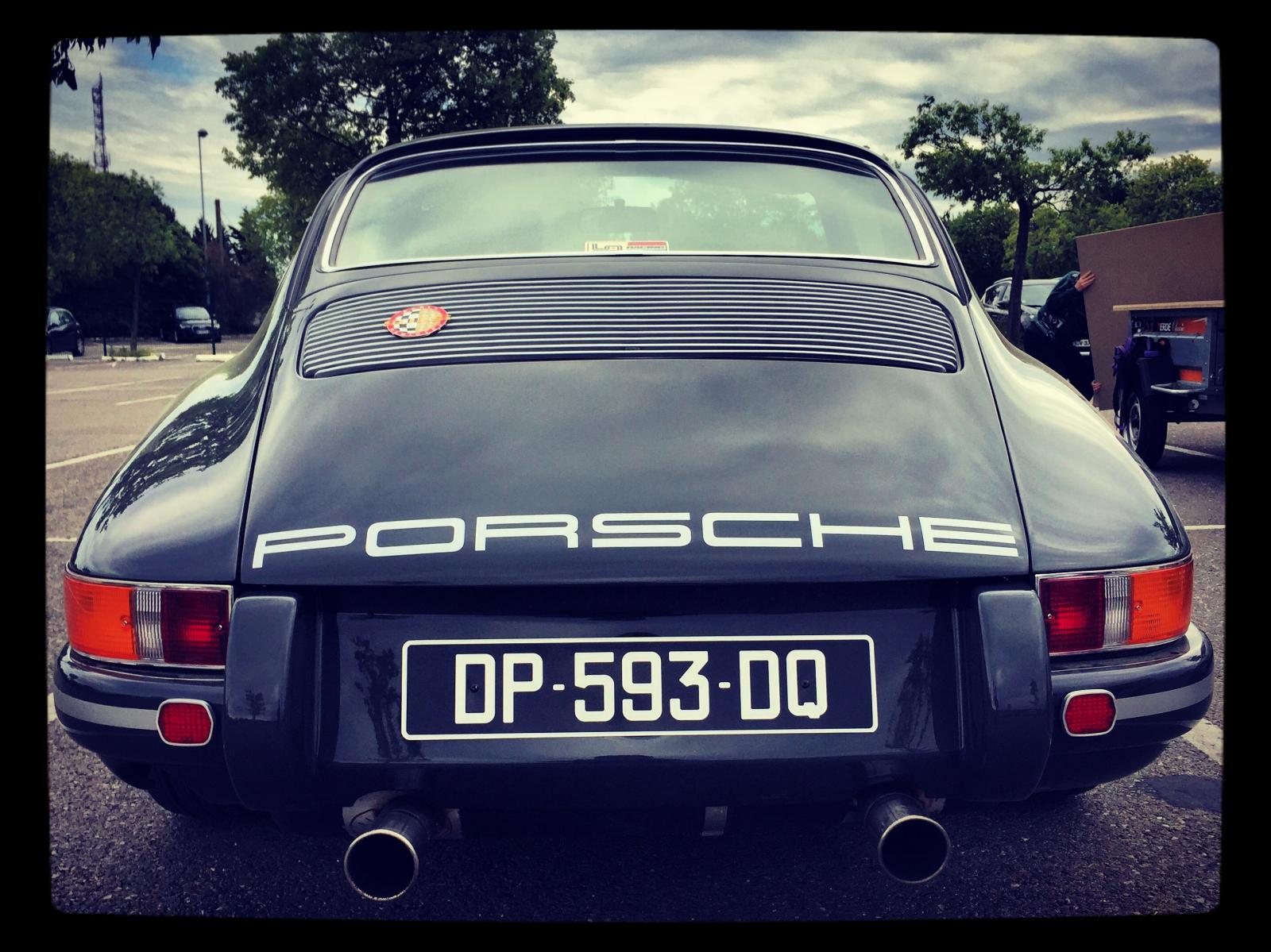

C'est sur qu'avec une plaque comme ça, ça doit bien sonner ;)))))
le 23/06/2018 à 19:34
Warf warf warf.
le 23/06/2018 à 20:38
contact difparis, il a monté du m&k
le 23/06/2018 à 23:37
Dixit François77C'est sur qu'avec une plaque comme ça, ça doit bien sonner ;)))))
Oh pitaing tas de blaireaux, j'avais jamais remarqué !
Pour ça qu'a pète !
Enorme!

<Mode HS ON> J'adore vos backdate, celle de Cdrick me rappelle la Singer Indonésia que j'affectionne tout particulièrement!
est ce que la teinte est le Slate Grey Porsche? <Mode HS OFF>
Message édité le 26/06/2018
le 26/06/2018 à 10:19
Oui , a la nuance pres que c'est en metallisé.
