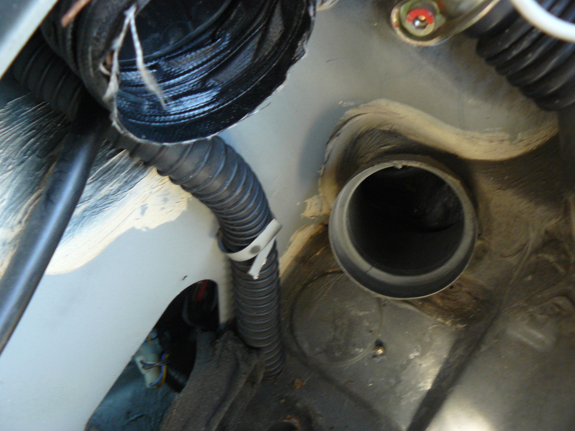

| wazz | le 28/08/2018 à 09:33 Ça corrobore un peu ma première idée, non ? Pas d'odeur avec ventilation, odeur avec la clim. Tu as un locataire mal en point quelque part dans le circuit d'air de la clim. Lorsque le bloc abritant l'évaporateur et le ventilo de clim est retiré de la trappe dans le coffre avant, tu trouves ça : ![]() Le trou au fond, c'est l'arrivée d'air venant du dessous de l'auto. Peut-être que c'est par-là que ça commence. Sinon, voir dans le boîtier de l'évaporateur lui-même, ou encore dans la conduite souple en accordéon qu'on aperçoit tout en haut de la photo. |

| wazz | le 28/08/2018 à 14:22 A moins d'être chanceux, tu pourras difficilement ôter seulement le couvercle du bloc moteur / évaporateur. Si tu y parviens, tu pourras déjà inspecter la partie au-dessus de l'évaporateur. Si tu n'y parviens pas, tu devras débrancher les conduites de clim, ce qui nécessite un vidage du circuit. Tu es encore en R12 ou passé au R134 ? En premier, tu peux peut-être tenter de lever l'auto et d'aller ramper en dessous pour "humer" et voir si l'odeur vient de ce coin. Éventuellement, tu déposes la tôle de protection sous la crémaillère pour avoir un meilleur accès et renifler de plus près. Bon courage. Pour un éventuel tuto consacré à cette partie, ici : clic (rubrique Évaporateur) |
