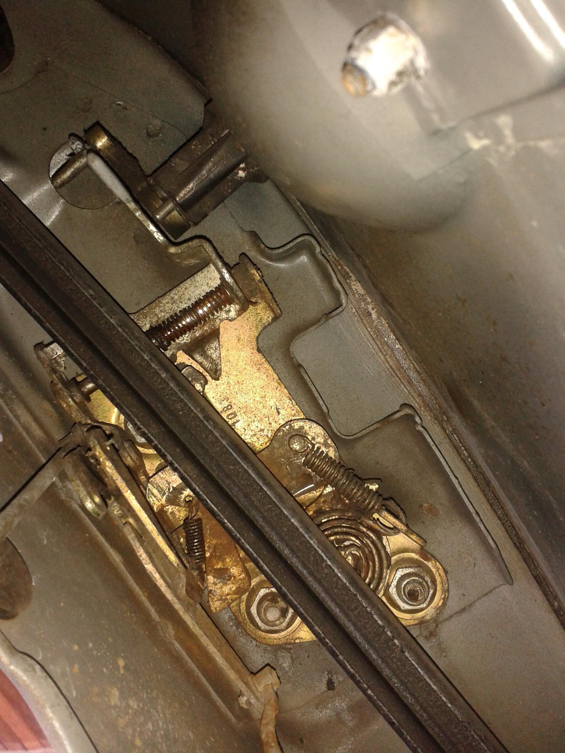

Le panneau de porte est démonté et impossible de trouver l'agrafe, j'ai passe la main partout.
la gâchette n'ouvre plus la portière depuis que l'agrafe est tombée a peu près au dessus de la poignée, la relation de cause a effet est 95% probable.
La gâchette se bloque a 3/4 de course et ça n'ouvre plus, je déduis que qq chose bloque... donc démonter me semble nécessaire.

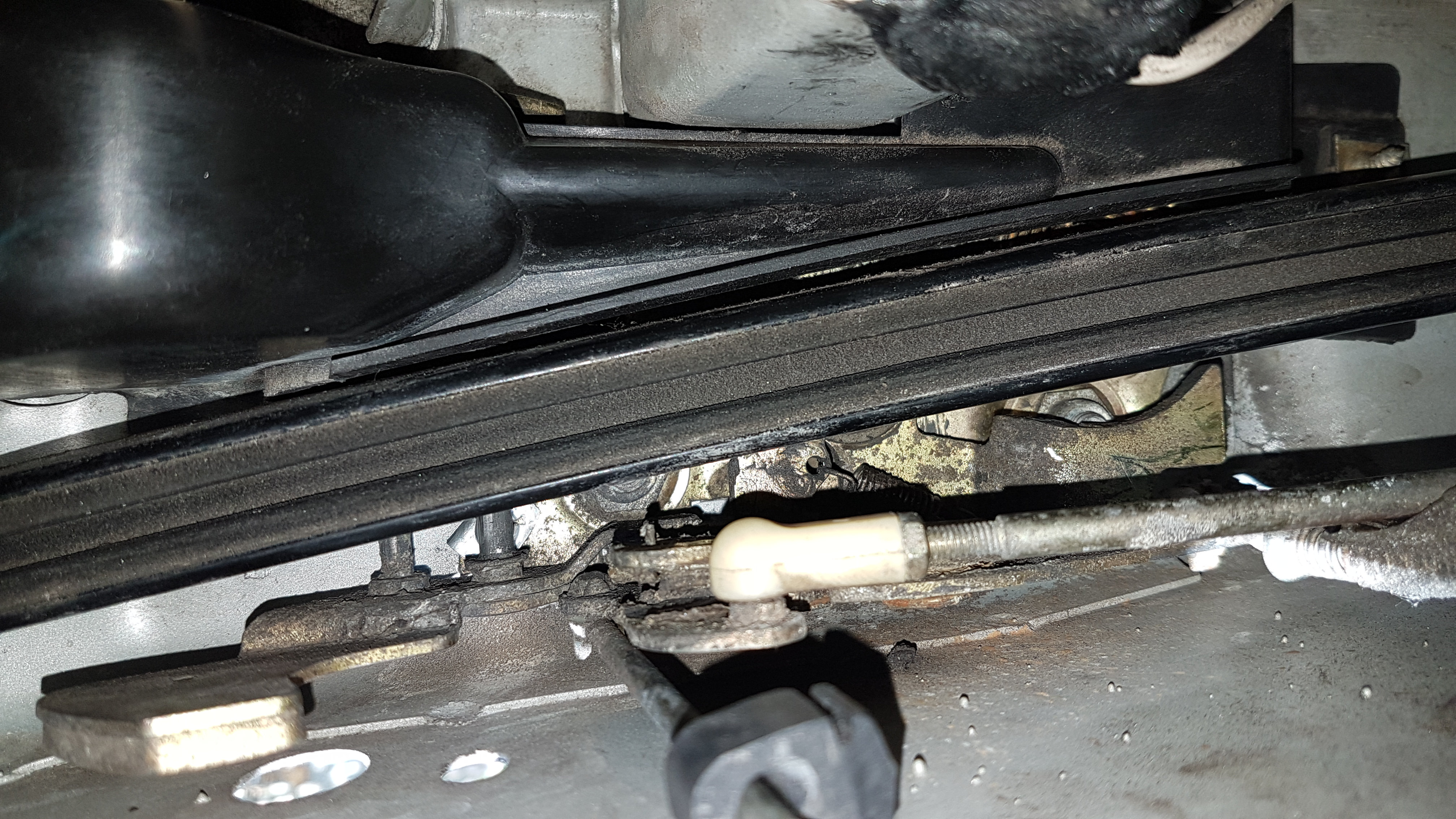

impossible de demonter la poignée. un boitier noir bloque l'accès au second écrou.

le cache est sorti, le mécanisme dans la portière fonctionne bien, c'est la gâchette de la poignée qui ne pousse pas assez loin pour ouvrir, il manque 1mm.

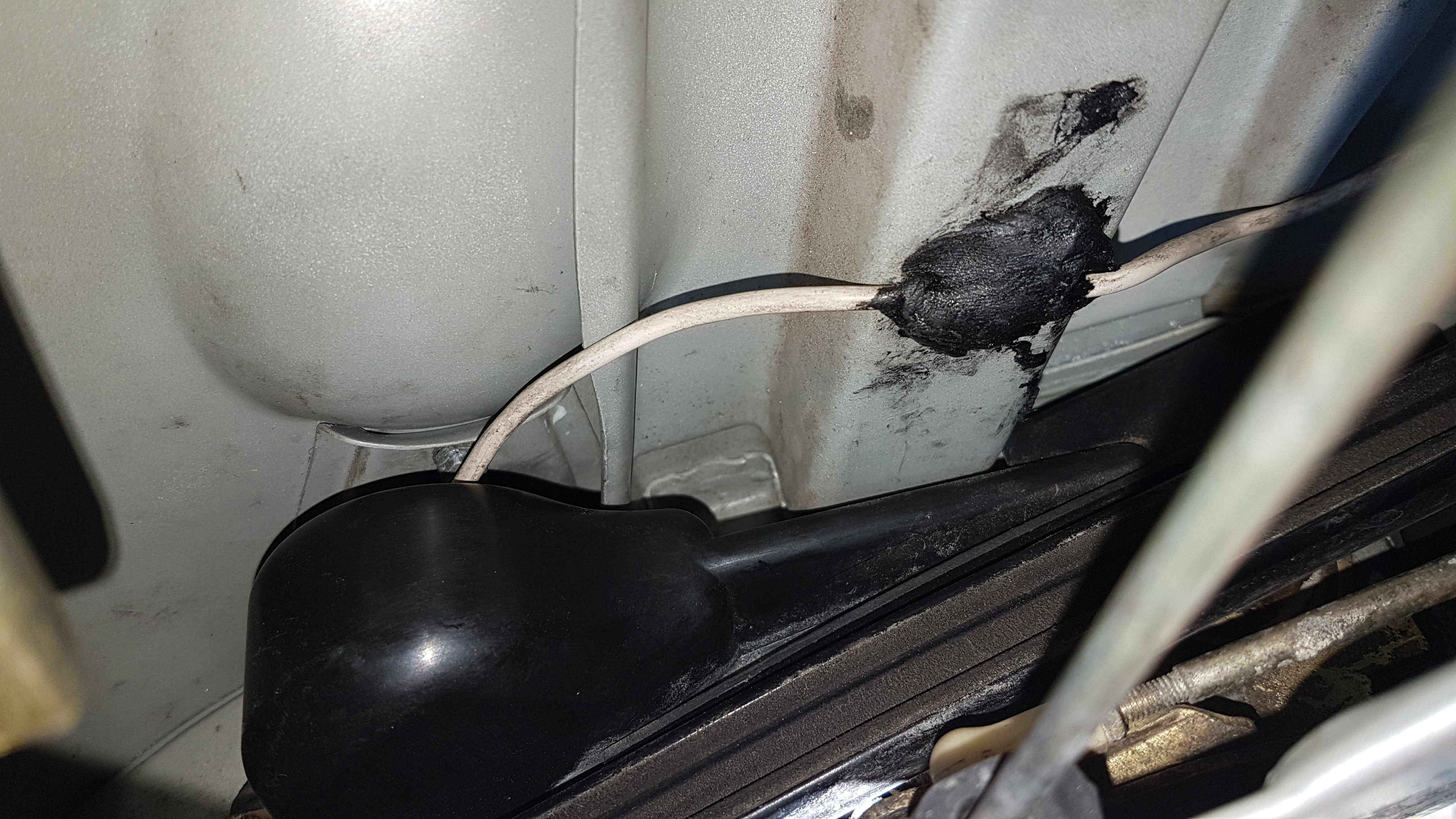

Pour sortir la poignée, 2 écrous a retirer ? ça ne vient pas, en plus un fil électrique relié a la serrure complique l'affaire...
Je présume qu,il y a qq ch qui coince la gâchette car son débattement est plus limite que sur la porte droite.

Le fil, c'est la commande du déverrouillage centralisé !

La peinture, ca va ... Le fil, très court, pas fixé sur une cosse...
