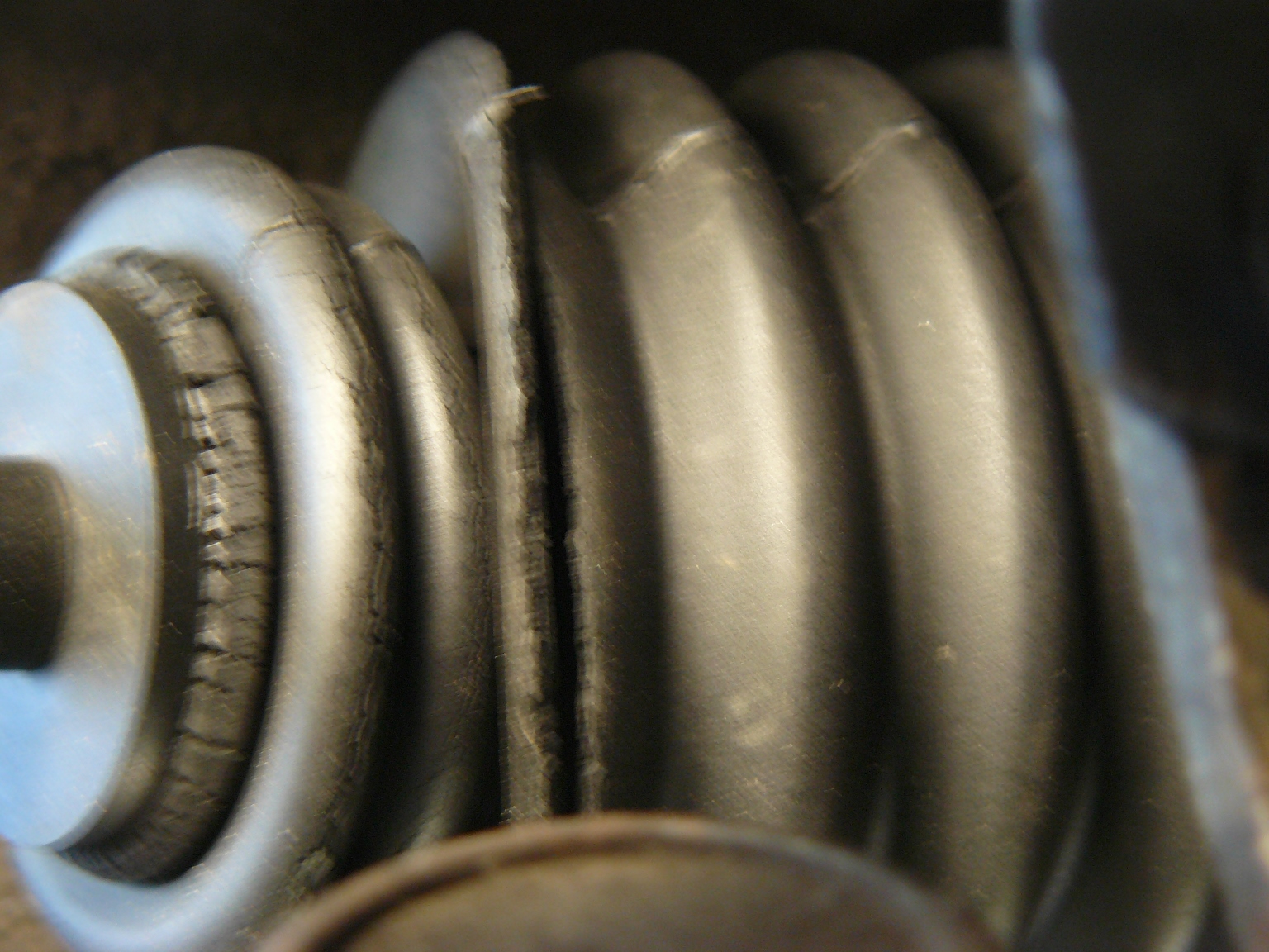

| wazz | le 14/10/2018 à 16:18 Salut, il te faudra forcément défaire la rotule pour faire coulisser l'ancien et surtout remonter le neuf à la place. Euh, ce sujet m'intéresse aussi. Si tu te souviens, j'étais intervenu sur ton premier sujet biellettes turbo + durits avia en mars dernier (celui que tu mets en lien plus haut). A l'époque, je t'avais dit que j'avais acheté le même kit, mais qu'il n'était pas encore monté. Je l'ai monté depuis, ai très peu roulé, environ 1000 km, et quatre mois après, mes caoutchoucs sont déjà bouffés et déchirés, pas autant que les tiens, mais ça ne saurait tarder. Et des deux côtés. J'ai découvert ça il y a quelques jours. Comment c'est possible ?? J'ai une piste éventuelle, je me demande s'il n'y a pas incompatibilité entre ce caoutchouc et la graisse que j'ai utilisée pour aider au montage de la lèvre côté extérieur. Photo floue mais on voit bien la dégradation : ![]() Message édité le 14/10/2018 |

| wazz | le 14/10/2018 à 18:08 Les miens qui craquèlent et se déchirent au bout de 4 mois, c'est ... comment dire. Je vais appeler le fournisseur. |

| wazz | le 14/10/2018 à 19:24 A mon avis les soufflets vendus seuls pour la 930 conviennent (8 balles pièce chez la rose, par exemple). D'après la photo, ils ressemblent à ceux du kit que j'ai monté. Reste à savoir s'ils vont durer plus longtemps. |
