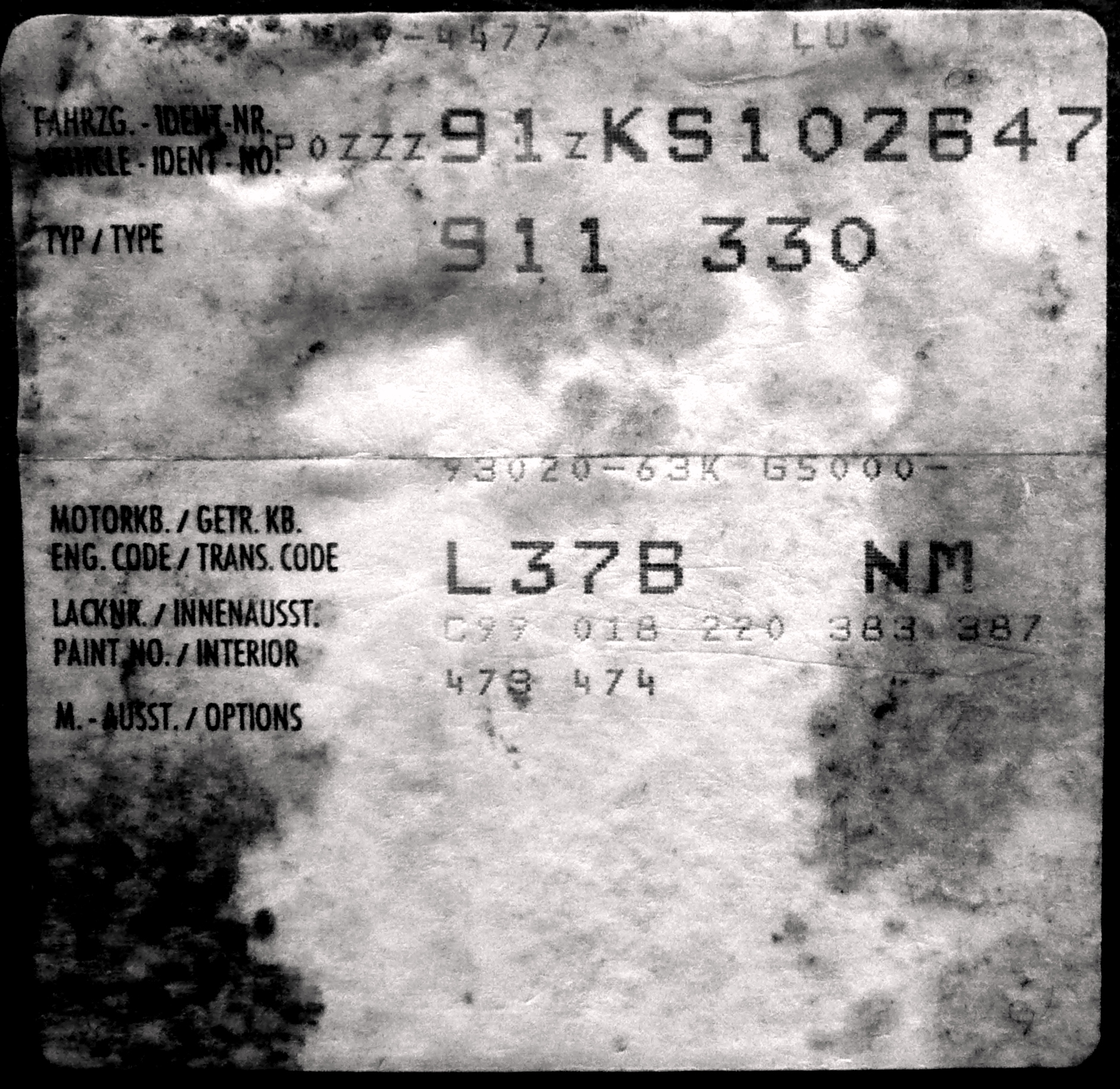

| marc-w | le 19/11/2018 à 23:07 et pour celle la c99 ? ![]() |
| speedster 31 | le 19/11/2018 à 23:11 On voit que dalle |
| SCARABEO | le 19/11/2018 à 23:15 Là ils disent "Europe de l'Est" |
| Gedeon25 | le 20/11/2018 à 08:06 non...rien à voir avec l’Europe de l’Est... C99 c’est destination spéciale tout ce qui ne rentre pas dans les autres codes... deja vu ce code je crois pour des voitures livrées en Allemagne mais pour des américains basés dans des bases de l’OTAN... c’est des voitures US mais livrées en europe... |
