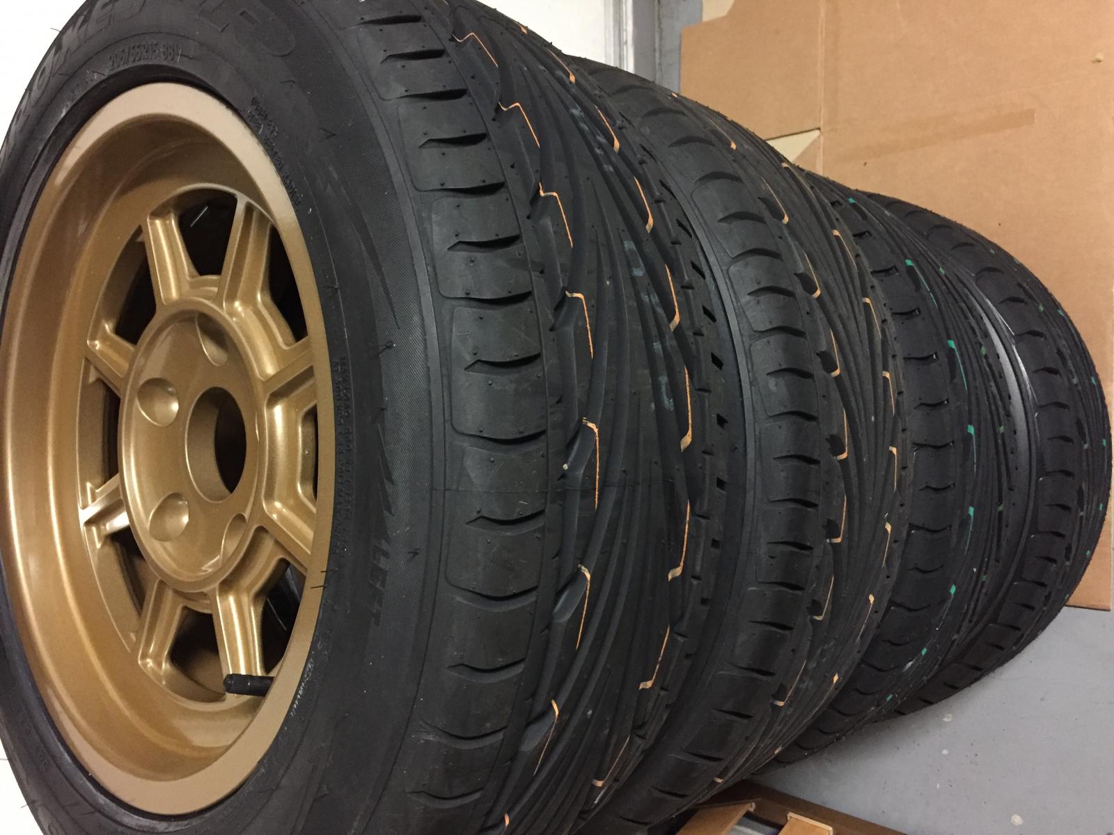

le 25/11/2018 à 21:03
Jolie mais c est quoi les jantes
le 25/11/2018 à 21:07
Campagnolo ;) Elles sont top !
