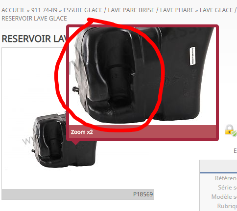

| JOEL25 | le 20/05/2019 à 13:00 Hello, elle est là (clic)Il faut démonter le réservoir pour y accéder. => je l'ai fait, la merdouille qui se trouve derrière , pas étonnant que le passage de roue s'oxyde à cet endroit) |

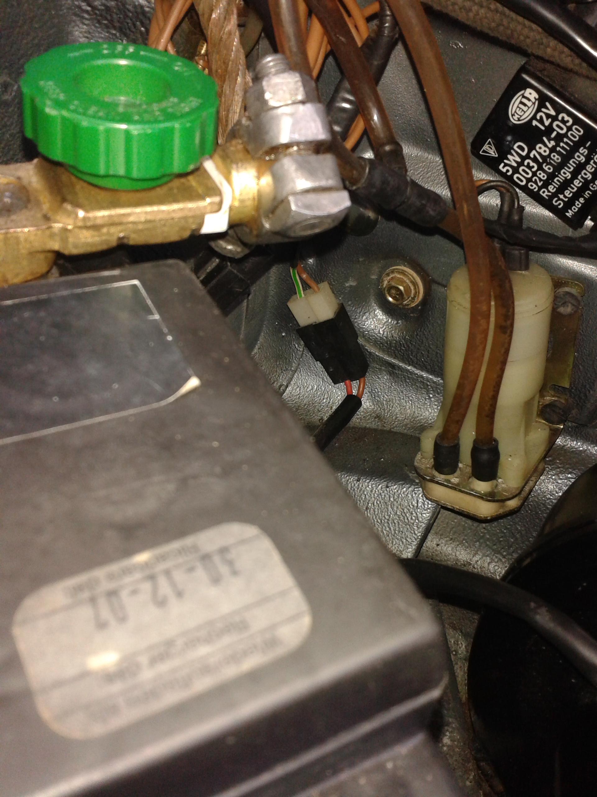

| JOEL25 | le 20/05/2019 à 14:14 Autant pour moi, la pompe se situe devant la batterie (modèle 84)![]() |
| LuxInterio | le 20/05/2019 à 14:19 Merci Joel, Il s'agit ici de la pompe lave glace pas de la pompe lave phare ?! |
| jambe.de.fer | le 20/05/2019 à 14:22 La voit on en regardant par le dessous du pare choc ou dans l aile ?Ces la pompe de lave glace sur la photo a Joel |
| LuxInterio | le 20/05/2019 à 14:37 Langage des sourds et des mal entendants Donc la pompe lave phare est encastrée dans le réservoir ? |
| JOEL25 | le 20/05/2019 à 15:56 Et bien oui, la pompe lave phare est alors encastrée sur le coté du réservoir. |

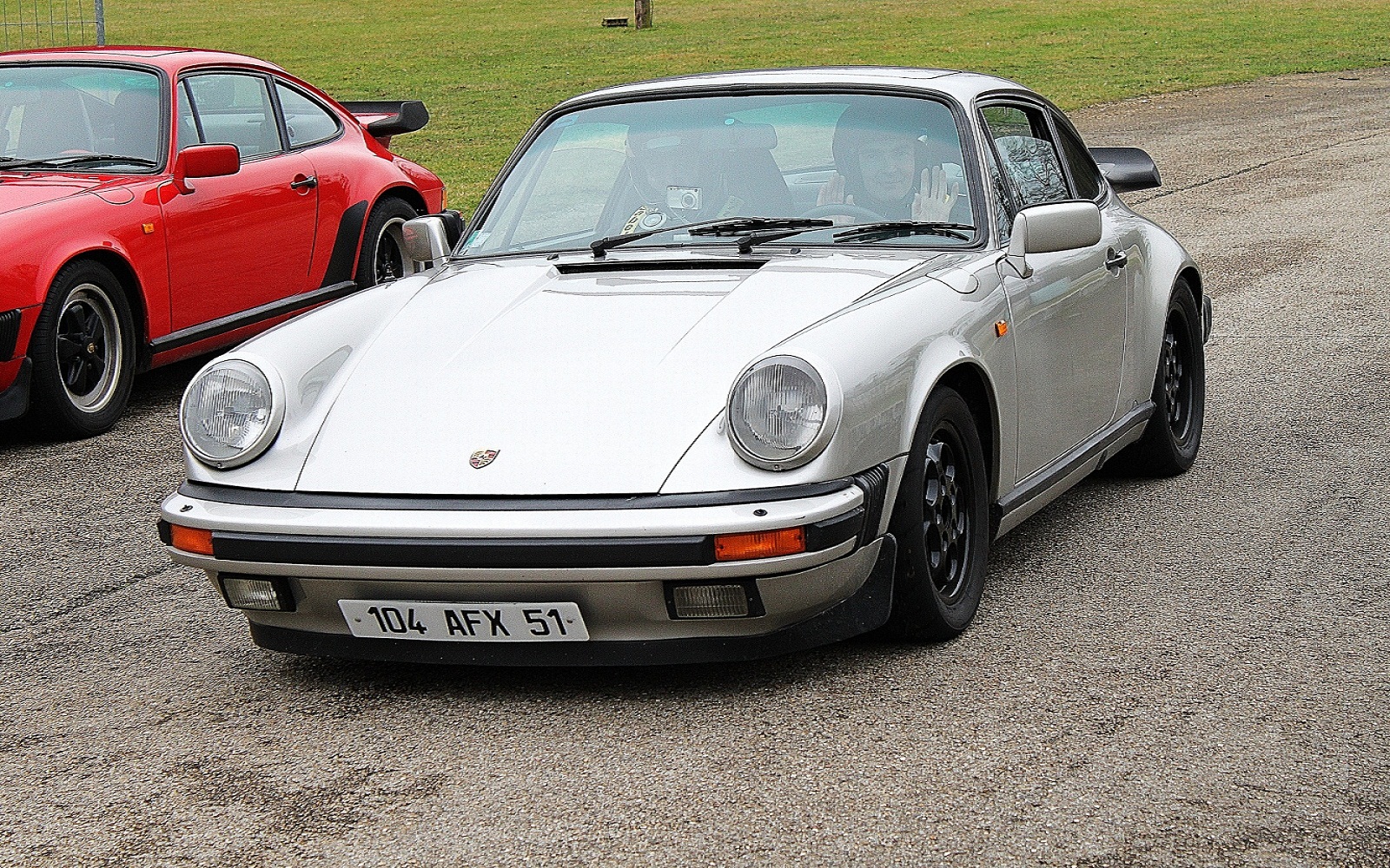

| jeanphil77 | le 20/05/2019 à 17:04 il y a 2 types de lave phares sur les 3.2 ceux qui sont ronds et les plus anciens en forme de goutte d'eau |
| JRS | le 20/05/2019 à 17:37 Pour une 3.2 de 1989 c'est des ronds |
| FV911 | le 20/05/2019 à 18:55 Yo, pour une 84 aussi ![]() |
