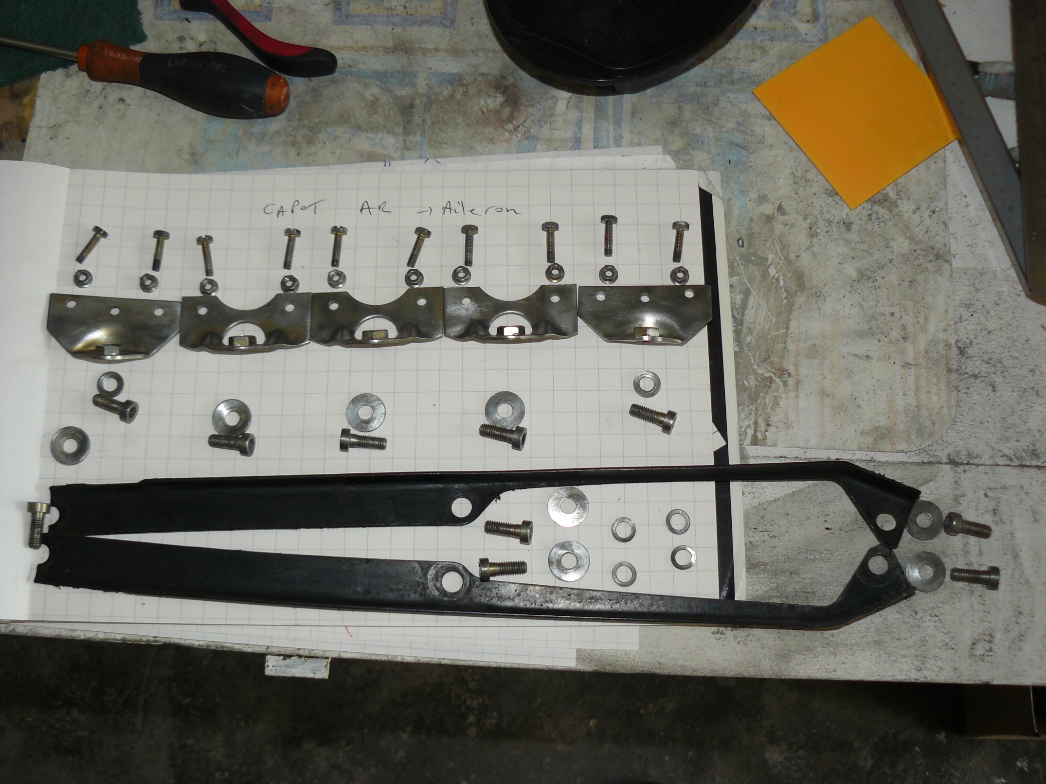

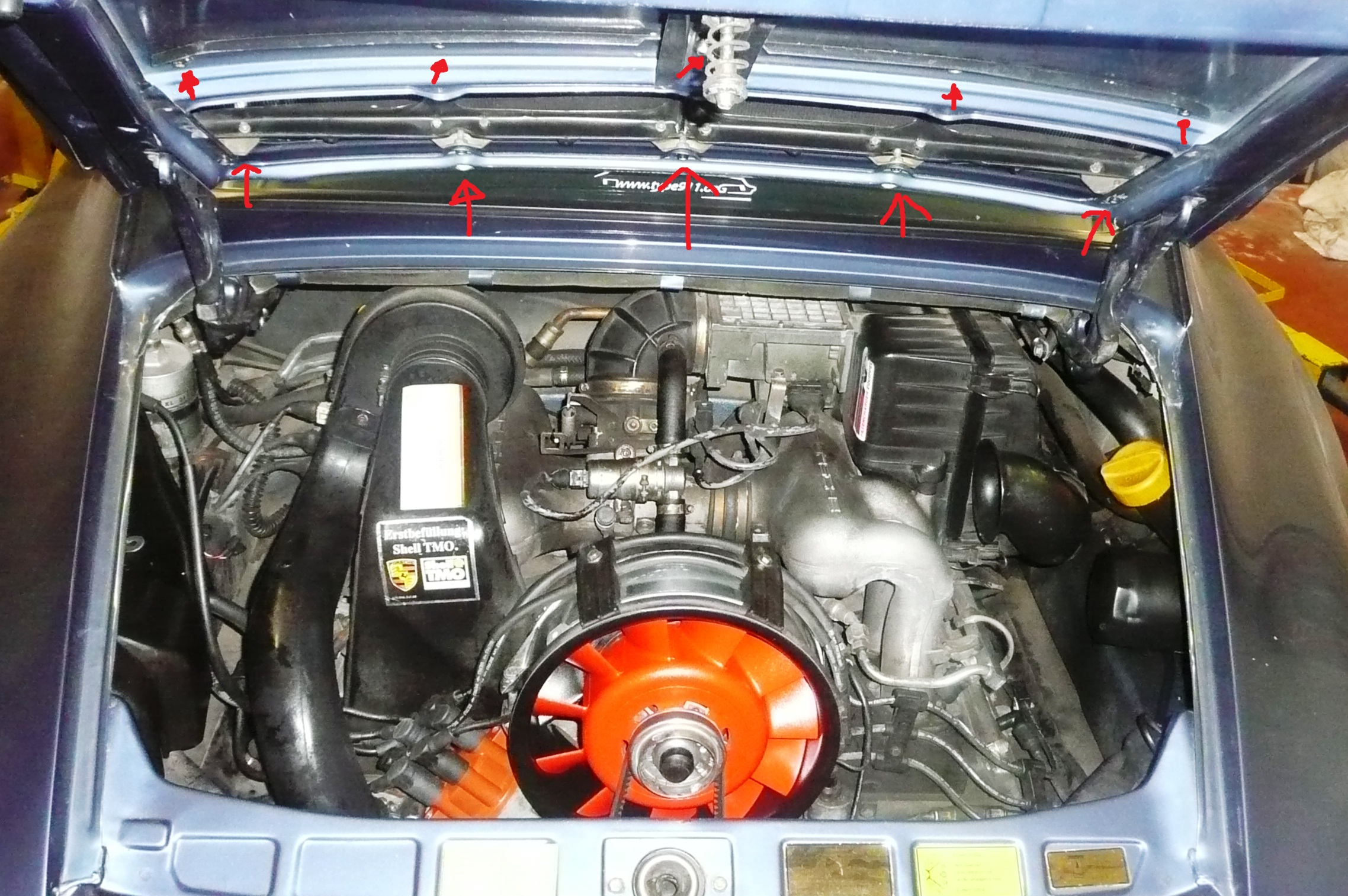

| wazz | |
| marc-w | le 30/07/2019 à 08:55 voici les point de fixation de l aileron avec les pièces de Wazz![]() |
