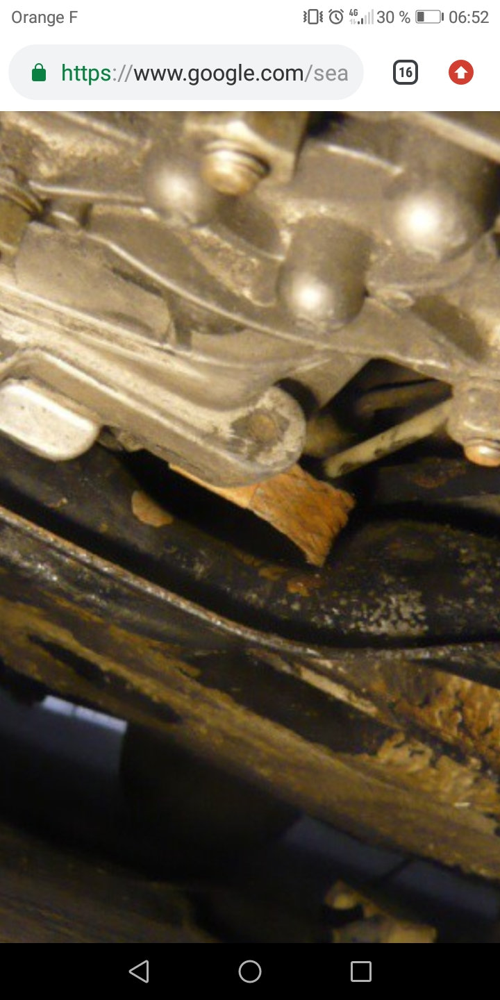

| xabi64 | le 07/02/2020 à 06:14 Juste a coté de la traverse de boite un peu au dessus, coté passager (donc a droite sous la voiture). Ecrou de 13 si je me rappelle bien |
| sebastien911 | le 07/02/2020 à 06:54 Ici exactement ![]() |

| thierry33 | le 07/02/2020 à 16:45 bon apres teste la tresse dessous c est ok . quand je mets le contact position démarrage ça rogne a l avant mais rien ne se passe au demarreur , j ai mis quelles coup de marteau dessus rien non plus, bon demain je depose le demarreur et comment savoir si c est le solénoide ? ou je change le demarreur complet, je vais voir le prix merci a plus pour la suite |
