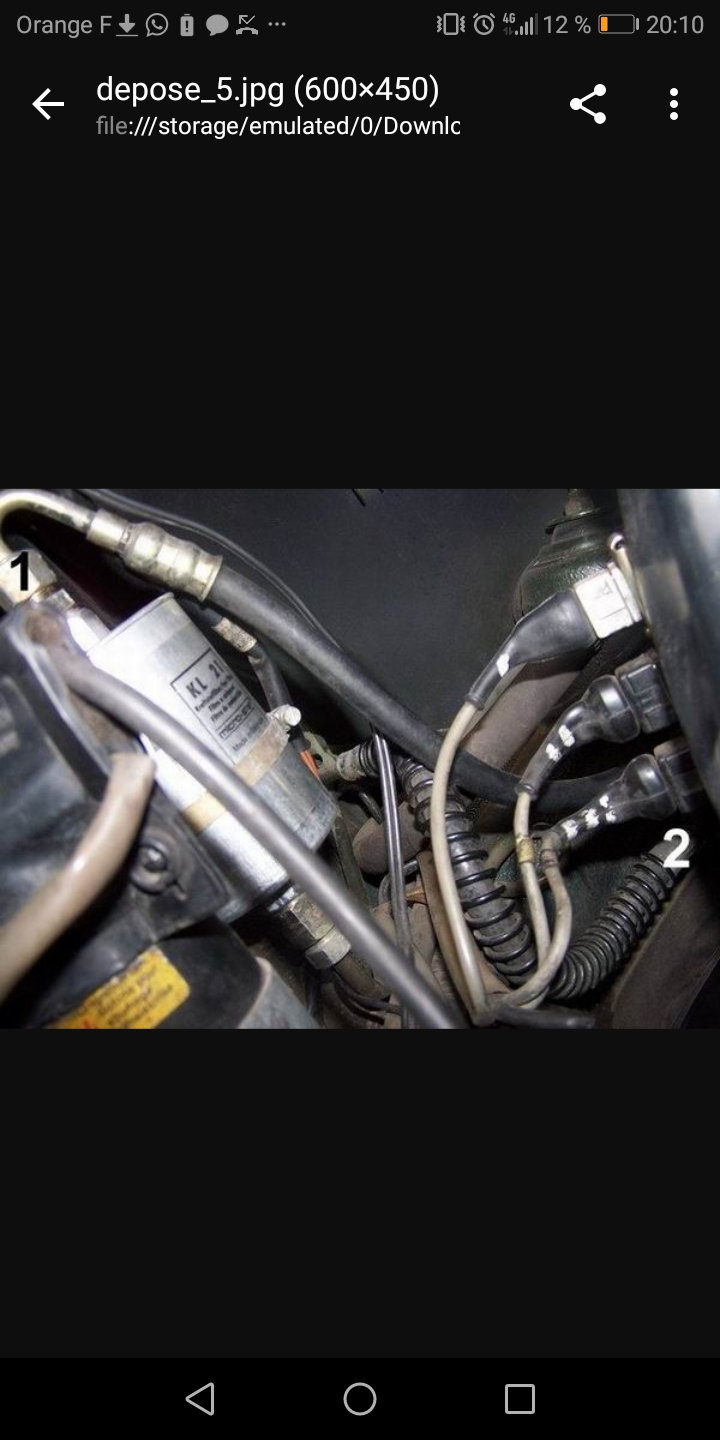

| sebastien911 | le 15/02/2020 à 20:02 Pour résumer :Capteur de régime (RPM) entre contacts 8 - 27, valeur entre 600 et 1600 Ohms (la valeur importe peu), Capteur de position vilebrequin (PMH) contacts 25 - 26, même valeur, entre 600 et 1600 Ohms. Le plus important, c'est la valeur de tension que vous allez trouver en tournant le démarreur, celle ci doit se trouver entre minimum 1 v et 1.5 v, et là vous pourrez incriminer ou pas votre capteur. Toutefois, attention, il arrive aussi qu'en statique cette tension soit bien présente, et avec le moteur en route, les vibrations et la température, ça puisse se mette à déconner. |
| jeanphil77 | le 15/02/2020 à 20:04 c'est sur quelles broches qu'il faut tester ? |
| sebastien911 | le 15/02/2020 à 20:13 la |
| bomacars | le 15/02/2020 à 20:16 Dixit jeanphil77motronicJe parle de l'allumage |
| wazz | le 15/02/2020 à 20:21 motronic aussi. Pour le test à l'ohmmètre, c'est à faire sur les deux connecteurs noirs (voir photo de seb plus haut). Le blanc c'est celui de la sonde de température. |

| jeanphil77 | le 15/02/2020 à 20:57 Dixit wazzmotronic aussi.t'inquiete, je sais lesquels c'est, c'est juste les broches des connecteurs, je ne sais pas lequels connecter avec mon testeur |
