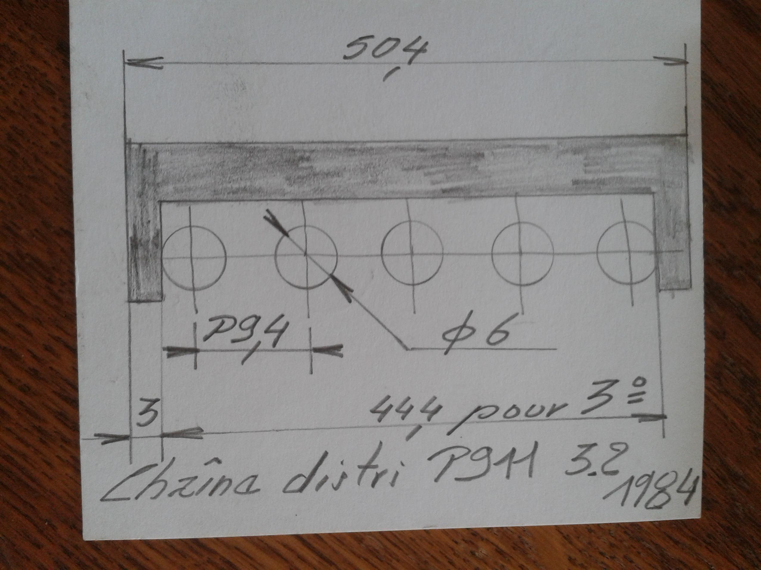

| JOEL25 | le 08/05/2020 à 11:17 Hello !Si tu veux contrôler l'allongement de ta chaîne je m'étais fait un gabarit pour un décalage maxi de 3° de l'AAC. 3° => +0,2 d'allongement sur le pas. 6° => +0,4 " " " " Si ça peut t'être utile ? Si ton pignon coté gauche est trés proche du carter, tu peux refaire la distri. Ce post pourrait t'intéresser => (clic) et => https://www.type911.org/articles/article.php?id=429 ![]() Message édité le 08/05/2020 |

| Fantomas911 | le 08/05/2020 à 15:52 Il est bien visible marc mais peux tu me dire s' il est accessible car en photo, je ne me rends pas bien compte ? la bonne question est: Doit on déposer le collecteur d'échappement pour revisser cet écrou de canalisation d'huile ?Justement Joël j'en discutais au téléphone avec Marc qui me disait qu'il calculait la longueur d'usure entre les maillons lorsqu'il travaillait sur les motos. Avec ta doc, on peut maintenant calculer l’allongement. Mais se sera pour le prochain entretien car j'ai déjà tout remonté. Le but étant d'être prêt dés que le déconfinement nous permettra de ressortir avec nos belles. Je garde le sujet pour plus tard. Pour le pignon, je vais regarder les photos ce soir pour me faire une idée. Comme on dit en Belgique "A brinmin aston four" traduction "A plusieurs nous sommes forts" Merci |
