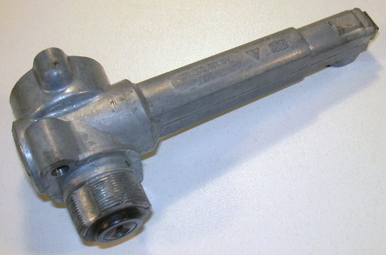

| 911rubyred | le 20/05/2020 à 14:48 Merci Marc, je vais contrôler (soudures etc ..) la centrale clignotante qui se trouve derrière le compteur le plus a gauche du TDB.Concernant le neiman qui ne fait pas ressort entre la position 2 et 3. Cet effet ressort est-il géré par le contacteur au cul du neiman via la croix illustré par photo ci-dessous ou plutôt dans le neiman en lui même ? Merci de vos retours ! ![]() |
| marc-w | le 20/05/2020 à 14:50 dans le neiman lui même |

| Pierrick49 | le 12/08/2020 à 14:19 tu ne peux vraiment pas l'ouvrir pour le refaire toit meme? Tu peux prendre des photos sous tous les angles? |
| 911rubyred | le 12/08/2020 à 14:22 Pas si simple que çà a ouvrir a mon avisUne photo pour exemple ![]() |
