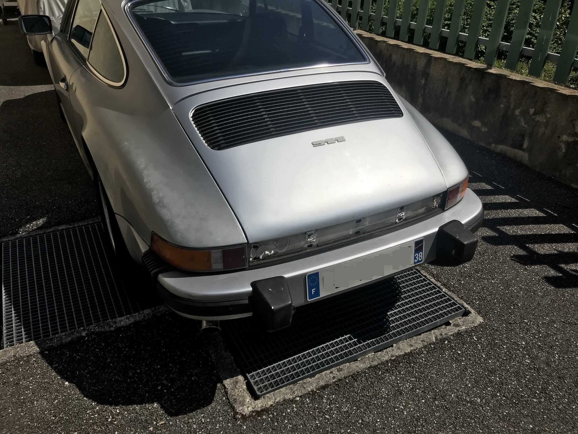

| thierry61 | le 10/06/2020 à 08:30 Bonjour,Comment enlève-t-on la plaque arrière où il y a l'inscription Porsche et les catadioptres ? On dirait qu'il y a des glissières mais je n'ose pas forcer et de ce fait casser le plastique. En vous remerciant pour vos conseils. Thierry |
| aubelix 14 | le 10/06/2020 à 08:40 bin , je crois qu'en fonction de l'année , il y a deux montages déjà (915/G50 si ma mémoire est bonne ) ….. et c'est hyper fragile ,le plastique durci avec le temps !faits une recherche avec la loupe sur le forum ,il y avait des photos ….. tiens ,la : clic ici Message édité le 10/06/2020 |
| Patrick-R | le 10/06/2020 à 08:46 Ne faut-il pas enlever le pare-choc pour accéder à certaines fixations inférieures ? |
| tom_mvrk | le 10/06/2020 à 08:49 Tout dépend du modèle. Ta caisse est une 78, moi 84. C’est enfoncé avec des petits bloqueur (je n’ai pas le nom en têtes.)le Must : couteau à enduire, le plus large possible entouré de scotch pour protéger la peinture. tu l’insert entre la caisse et le bloc Ensuite insérer un tournevis plat entre le couteau et le catadioptre. Et y aller doucement pour faire sortir le bloc (au fur et à mesure) au niveau des bloqueurs (haut et bas). Perso, aucun problème, mais une heure de patience pour le faire DOUCEMENT Message édité le 10/06/2020 |
| slap shoot | le 10/06/2020 à 09:22 Bonjour, La plaque tient avec des clips plastiques . Effectivement faire levier avec un OUTIL play, kentrmfng mais fermement...jeu de patience subtil mais ce marche. En revanche si tu veux le nettoyer, petit rex malheureux : JAMAIS d acetone ! Le plastique cristallise, se dissout, fissure et casse en quelques secondes. Et au prix de la pièce, ça m' avait fait mal !! . |

| thierry61 | le 10/06/2020 à 10:11 Merci pour vos conseils. c'est une 78, je regarde à ça et je vous tiens au courant. |
| tom_mvrk | le 10/06/2020 à 14:11 Et surtout pas de vernis pour la réfection ! Ça bouffe le plastique. Ça va faire niquel et dans deux ans c’est mort. prend du rénovateur phare meguiard à la perceuse. Le rendu fait comme neuf. Avec ponçage à l’eau 400/800/1000 en prenant ton temps :) |
