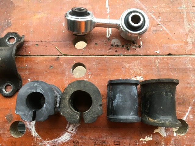

| BERA WEKA | le 22/07/2020 à 09:30 Montée à l'envers...(je voulais te mettre une photo, je viens de rénover la mienne, mais pas moyen de mettre la main dessus)Profite en peut être pour inspecter les SB et les jumelles, car ce sont des élément qui souffrent avec le temps. Le remontage de la barre se fait voiture sur roue (ou avec un cric sous le triangle) Message édité le 22/07/2020 |

| BERA WEKA | le 22/07/2020 à 10:11 oui ce sont les 2 biellettes qui relient barre et triangle (eu haut sur ma photo)Une fois la barre dans le bon sens, c'est simple: si les jumelles ne se montent pas (alignement des trous) alors c'est qu'elle sont dans le mauvais sens (la droite à gauche, etc...) ![]() Message édité le 22/07/2020 |
