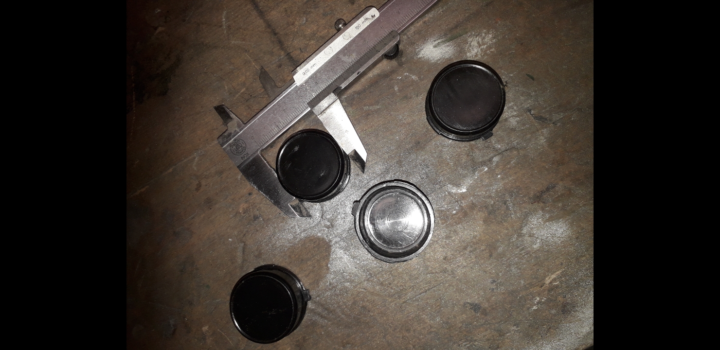

| tom_mvrk | le 02/08/2020 à 21:51 Bonsoir à tous, J’ai changé les roulements de l’alternateur et en le remontant, la bague plastique s’est fendue... c’est le cache au fond de l’alternateur. ![]() est-ce que quelqu’un sait si je peux trouver ça quelque part ? merci Message édité le 02/08/2020 |
| loustic | le 02/08/2020 à 22:25 Salut,Je ne sais pas si ils sont tous identiques, moi j'avais trouvé ça pour mon alternateur sur site de pièce électrique automobile : ![]() Diam. Intérieur 30mm ext 32mm. Impossible de retrouver le site que j'avais consulté... mais de mémoire le coût du port était 5 fois le coût de la pièce. Si c'est la même taille que le tien, envoi moi ton adrese en MP et je te l'envoi gratos sous enveloppe .Je pars en vacances demain, mais je prends l'enveloppe et la pièce avec moi, prêt à poster. Message édité le 02/08/2020 |
| wazz | le 02/08/2020 à 22:30 Pas cool car cette bague est le logement du petit roulement. Il ne doit donc pas y avoir de jeu. Tu peux peut être essayer chez https://www.condensateur-web.fr/alternateur-et-ses-composants-G5.html |

| tom_mvrk | le 03/08/2020 à 07:13 Dixit wazzPas cool car cette bague est le logement du petit roulement. Il ne doit donc pas y avoir de jeu. Tu peux peut être essayer chez https://www.condensateur-web.fr/alternateur-et-ses-composants-G5.htmlOuai pas cool.. elle a cassée net. Le plastique d’époque est très cassant c’est impressionnant |
| Gedeon25 | le 03/08/2020 à 09:37 en fait ca s'appelle un cache poussière, et tous les électriciens autos peuvent en commander au bon diamètre, inutile de s'affoler. en tout cas mon éléc les change sans soucis. |
| Pat911classic | le 03/08/2020 à 10:40 Dixit tom_mvrkOuai pas cool.. elle a cassée net. Le plastique d’époque est très cassant c’est impressionnantrien de surprenant : le plastique en vieillissant devient cassant. L'usage abusif de wd40 peut aussi provoquer ce vieillissement prématuré des plastiques nous en avons déjà parlé sur le forum. Notre sachant Gedeon25 est très rassurant pour son remplacement : pièces très facile à trouver chez un électricien automobile , à toi de jouer |

| tom_mvrk | le 12/08/2020 à 00:19 Bonsoir à tous, bon les roulements sont changés. Mais ma bague plastique de fond d’alternance a cassé au remontage. Loustic a était super gentille et m’en a envoyé une. Problème quand je la mets dans l’alternateur elle se cale niquel mais il manque 1mm de largeur. Pour preuve, le roulement arrière ne rentre pas dedans ... Voir ci dessous. ![]() va falloir que j’aille trouver un mécano électricien dans paris pour trouver ça. En plein mois d’août ... on était pas loin pourtant ! Message édité le 12/08/2020 |
| lolocarrera | le 12/08/2020 à 09:41 j'ai deux alternateurs chez moi en attendant que tu trouve je peux te dépanner … et tu me donnera la pièce quand tu l'auras |
| tom_mvrk | le 02/09/2020 à 18:19 Merci Lolocarrera ! Finalement, j'ai pu changer la bague et tout est OK. Je switche ici car le bruit est tjrs présent après remontage.. |
