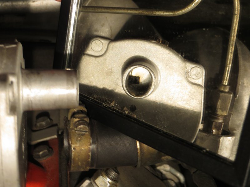

| Jakez | le 30/08/2020 à 18:54 Moteur froid (depuis plus de 24 heures ), TAA ouvert :![]() |

| targa 29 | le 30/08/2020 à 21:17 Le fonctionnement normal du TAA c'est ouvert à froid pour augmenter le régime moteur si ton régime monte à 500 TR/min et a du mal a monter pour se stabiliser au bout de 1 min 30 ça ne peut pas venir du TAA qui est toujours ouvert à froid comme sur ta photo ( a moins que ton TAA soit casser et doit avoir plus de passage d'air ? ) , il doit se fermer un peu au bout de quelques minutes, sur mes gti c'est environ 8 min le temps que le moteur soit chaud, j'ai pas ctrl sur la 2,7l mais c'est autour de 5 à 10 min à mon avis aussi . Pour ctrl son fonctionnement il suffit de le brancher sur le 12 v et voir si le bilame se déforme et réduit le passage et faudrait regarder sur un autre modèle pour voir l'ouverture à froid qui peut se régler normalement .Message édité le 30/08/2020 |
| aubelix 14 | le 30/08/2020 à 21:25 Dixit JakezMoteur froid (depuis plus de 24 heuresnon ,ca ,c'est fermé ! |
| Jakez | le 30/08/2020 à 23:37 Ouvert , petite vidéo d'illustration avec le TAA d'une 928 :928 TAA se fermant Message édité le 30/08/2020 |
| targa 29 | le 31/08/2020 à 07:29 Le TAA peut se régler avec un écrou M4 à l'ar, il se ferme apparemment au bout de 2 min et peut être réglé à 7min, l'idéal c'est de la brancher direct pour voir déja si le clapet se ferme, si c'est la position du volet à froid ton ralenti devrait monter de suite à 1500 -2000 tr/min et descendre au fur et a mesure, il faudrait voir sur une autre pour voir sa position à froid. TAA vérification |
| aubelix 14 | le 31/08/2020 à 08:00 Dixit JakezOuvertbon ,alors ,celui que j'ai autopstié (et qui était cramé ) origine Volvo ne fonctionnait pas comme ca ! et ouvert , il était ouvert bien plus grand que ca ... dommage ,j'ai poubellisé les photos , mais je les avais envoyées a Seb ... si c'est le cas ,je ne comprends pas pourquoi une si grosse durite pour un passage d'air aussi ridicule ... |
| targa 29 | le 31/08/2020 à 12:38 C'est normal à mon avis c'est idem sur les 205 GTI et mème moins de passage d'air à froid . |

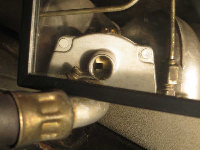

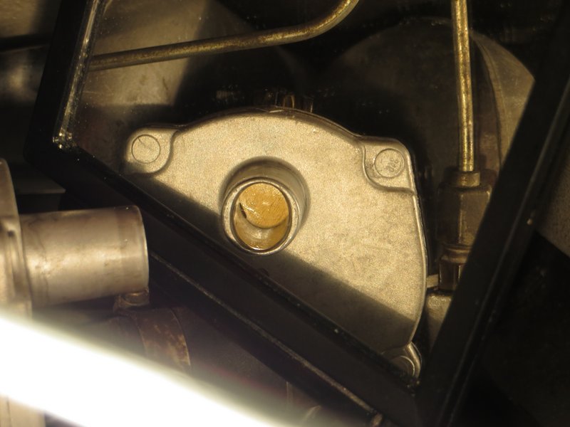

| Jakez | le 05/09/2020 à 23:30 Le nettoyage des injecteurs par ultrasons, ça ne peut pas leur faire de mal .Aujourd'hui, démarrage à froid sans que le moteur ne s'étouffe, pas de chute de régime .Sinon, moteur chaud (après environ 10 mn de coupure), le TAA est fermé : ![]() Environ six heures après, TAA ouvert : ![]() Donc cet élément fonctionne . |
