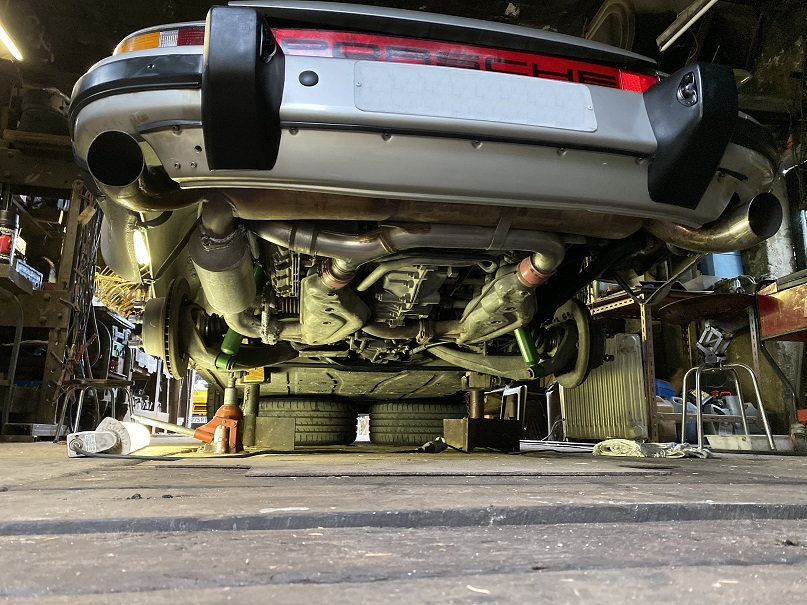

| LuxInterio | le 17/09/2020 à 17:03 Hello,J'ai fais cette opération cet été et j'ai opter pour ça : >>> clic <<< comme deftom. Comme le dit 911SC1979, une géométrie est obligatoire. Après quelques centaines de kilomètres parcourus je peux vous dire que il y a une nette différence. Le seul bémol serai un grincement au franchissement de ralentisseurs quand la voiture est froide ou si je peux me permettre quand la suspension est froide. Sinon, l'installation se fait facilement si vous avez un minimum d'outillage : presse hydraulique, de quoi soulever l'arrière de la voiture complètement. ![]() Message édité le 17/09/2020 |
| BertoSpid | le 18/09/2020 à 08:18 Luxintério : tu as peints l'échappement intermédiaire avec quel produit ?? (propre ton auto , et sympa l'atelier !)et c'est quoi le tabouret avec son cric, à droite ? (intrigué je suis) |
| LuxInterio | le 18/09/2020 à 09:10 BertoSpidC'est de la peinture haute température : TolEmail. Elle fait le job, même si elle n'aime pas l’humidité. Tu l'appliques au pinceau très facilement. Je fais ça à peut prêt tous les 6 mois, ça protège un petit peu de la corrosion. Sinon, pour l'atelier c'est celui de feu mon grand père qui était artisan chaudronnier. Rien n'a bouger et le tabouret avec cric est de son invention : c'est comme un fauteuil de bureau réglable en hauteur mais là c'est un tabouret . J'adore cet endroits, non seulement il est hyper bien équipé mais il y a surtout de bonnes ondes. |
