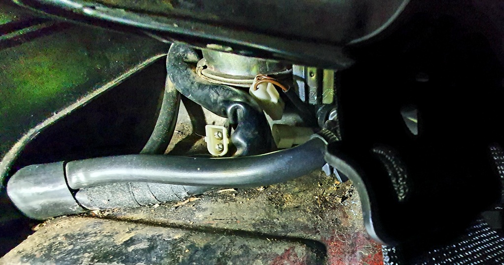

| Magnum95 | le 29/09/2020 à 11:49 Ce sont 2 connecteurs blancs (enfin beige avec le temps !) qu'il est demandé de débrancher près du Motronic. Ils sont identifiés connecteurs 10 et 28 sur la photo N/B de la notice d'installation. L'un est le capteur d'altitude (cylindre doré que l'on voit sur la photo, mais l'autre, je ne sais pas ce que c'est.J'ai déjà remonté mon siège, donc j'ai pris la photo comme j'ai pu, mais on distingue les connecteurs (3 des 4 prises au total). Message édité le 29/09/2020 Message édité le 29/09/2020 |

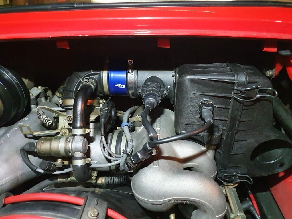

| Magnum95 | le 29/09/2020 à 11:55 J'en ai parcouru mais je n'ai rien lu qui pouvait m'aider...A titre d'info, voici le kit monté dans ma 3.2 : ![]() Message édité le 29/09/2020 |

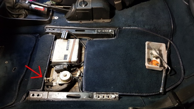

| fussio | le 29/09/2020 à 12:52 J'ai un kit MAF de monté (mais pas FVD) Si ça peut t'aider: Près du Motronic, "flèche rouge" j'ai pas la même prise et elle est débranchée, l'autre prise (?) est branchée. Le pré silencieux est remplacé par un tube direct mais la sonde lambda est présente dessus. |
| Magnum95 | le 29/09/2020 à 13:49 Merci beaucoup Fussio. Je vais monter la sonde toute à l'heure et tester avec et sans le connecteur branché comme toi. |
