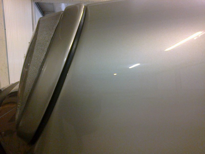

| Jakez | le 17/10/2020 à 11:48 De loin ce n'est pas vraiment visible, mais la photo ci-dessous laisse apparaître un léger jour :![]() Où faudrait-il agir ? Le serrage de la vis du bas semble être au maxi... |
| misterblu | le 17/10/2020 à 11:57 Hello !C'est un enjoliveur de phare que tu as ou c'est le cadre du phare qui est peint ? Là sur cette photo ça donne l'impression que le phare n'est pas bien emboité à fond en haut, du coup en bas ca porte un peu sur le bord du bol de phare de l'aile. Pas évident en photo et je suppose que tu as déjà essayé, mais je mettrais un peu de graisse sur le joint et je forcerais un peu en haut en le faisant bien accrocher pour qu'il puisse prendre sa position en coulissant légèrement ver le bas. Après tu peux aussi essayer un autre phare pour voir si cet écart est le même Message édité le 17/10/2020 |
| Jakez | le 17/10/2020 à 12:13 Hello !Oui, il y a bien un enjoliveur couleur caisse qui s'emboîte sur le phare, mais sans aucune incidence par rapport à l'aile. Je vais donc regarder au niveau de l'emboîtement sur la partie haute de l'aile. Merci ! |

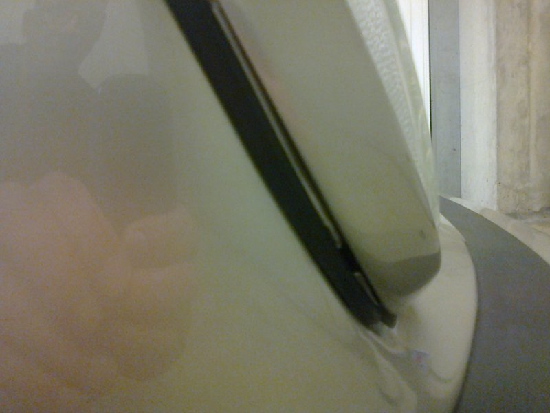

| Jakez | le 19/10/2020 à 19:13 Dixit misterbluLà sur cette photo ça donne l'impression que le phare n'est pas bien emboité à fond en haut, du coup en bas ca porte un peu sur le bord du bol de phareEn effet, en agissant sur l'encoche du haut de l'aile et sur la fixation du bas, c'est déjà mieux .![]() |
