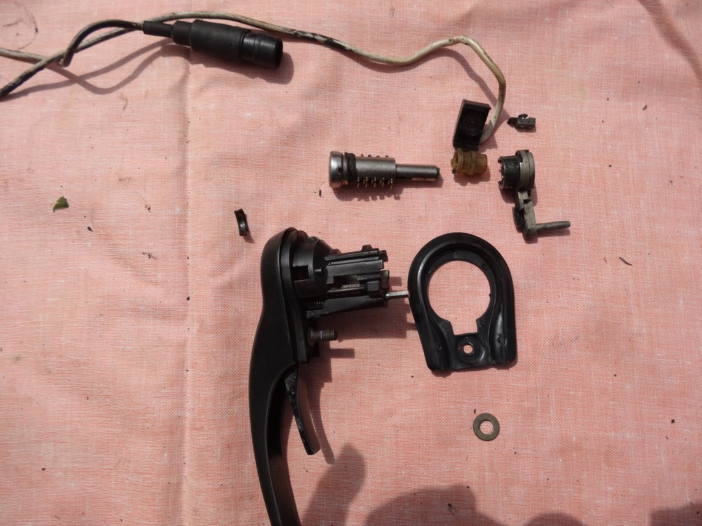

| pasteur | le 19/10/2020 à 20:12 Bonjourje galère pour trouver pourquoi je ne peux ouvrir porte conducteur de l’exterieure J’ai déposer garniture porte, j’ai aussi déposé la poignée je m’aperçois que le piston qui est actionné par la gâche de la porte ne pousse pas assez loin la palette qui commande le mécanisme d’ouverture Si quelqu’un parmi vous à une poignée peut il me dire de combien de centimètre sort le piston qui est actionné par la gâche d’ouverture j’ai démonté le mécanisme de la poignée je ne trouve pas la solution pour faire sorti le piston sur une plus grande longueur quelqu’un aurait il eu ce probleme merci |

| Lolo37 | le 19/10/2020 à 21:25 Bonjour,moi j'ai eu le soucis,et j'ai soudé une tige d'acier ET recouper à la longueur après la soudureLa pièce étais usé |

| pasteur | le 20/10/2020 à 11:59 merci pour vos réponsesj'ai une question pour lolo 37, si je comprends bien tu as souder une tige acier sur la tige excisante, celle que l'on voie sur la photo celle qui est actionné par la gâchette, comment a tu procédé, la tige étant assez fine et pas en acier sur ma poignée j'ai essayé avec un aimant et deuxième question l'usure est si importante que ça plusieurs millimètres, quand j'actionne à la main le mécanisme il faut pousser assez loin pour obtenir l'ouverture. de plus j'aurais commandé une poignée mais rupture de stock |
| fussio | le 20/10/2020 à 12:10 Tu peut pas essayer d'emmancher quelque chose à chaud pour rallonger un peu ce piston ? je pense à une cheville en plastique |
| fredwasmes | le 20/10/2020 à 15:47 Si ma mémoire est bonne, la tige est filetée et se visse dans la pièce recevant le double crochet en bout de gachete (ouf...)Du coup voir si tu ne peux pas dévisser un peu. Tu peux démonter encore en enlevant l'écrou pas de la tige filetée de maintient de la poignée près de la gachette. |
| pasteur | le 20/10/2020 à 18:52 je viens de trouver le problème, ce que j'appelle la palette cette pièce qui est poussée par le piston qui est défectueuse.en effet il y a une félure et cette pièce est prête a cassée.elle n'a plus de tenu en la bougeant a la main c'est comme du "chewing gum" donc il faut que je dépose le mécanisme, et que je ressoude la fêlure la question que je me pose es ce que cette matière ce soude. qu'elle qu'un a t il fait ce boulot ?? je suis preneur d'informations. merci pour vos réponses |
| cdrik915 | le 20/10/2020 à 19:33 Non , zamak. |
| pasteur | le 20/10/2020 à 19:54 merci Cédric pour la dépose du mécanisme faut il déposer le cadre de la vitre. |
