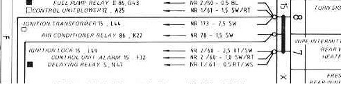

| sebastien911 | le 03/11/2020 à 19:32 Si regarde Gilles en haut à gauche de la photo c'est marqué 930 j'ai eu une photo de chiffon de ça boîte à fusible puis demain domi930 va m'envoyer une photo aussi j'ai remplacé ma platine puis je me retrouve avec 2 fil en trop c'est un pontage entre la borne 7 est 8 je vais poster une photoMessage édité le 03/11/2020 |

| marc-w | le 03/11/2020 à 23:14 tu as toujours l ancienne platine si oui regarde la continuité entre les 3 bornes 7 vers celle du milieux et 8 vers celle du milieux et entre 7 et 8 |

| sebastien911 | le 04/11/2020 à 07:17 Salut Guillaume j'ai remplacé mon bornier porte fusibles à l'avant j'ai acheté un nouveau bornier il manque une attente entre le 7 est 8 pour les 2 fils comme sur la photo pigé copain |

| sebastien911 | le 04/11/2020 à 07:29 Non c'est sertie je pense que c'est simplement un pont en dessous des 2 câbles pas de fusible |
| marc-w | |
| sebastien911 | le 04/11/2020 à 10:41 Super Marc donc c'est air conditioner c'est bien un pontage alors ? |
