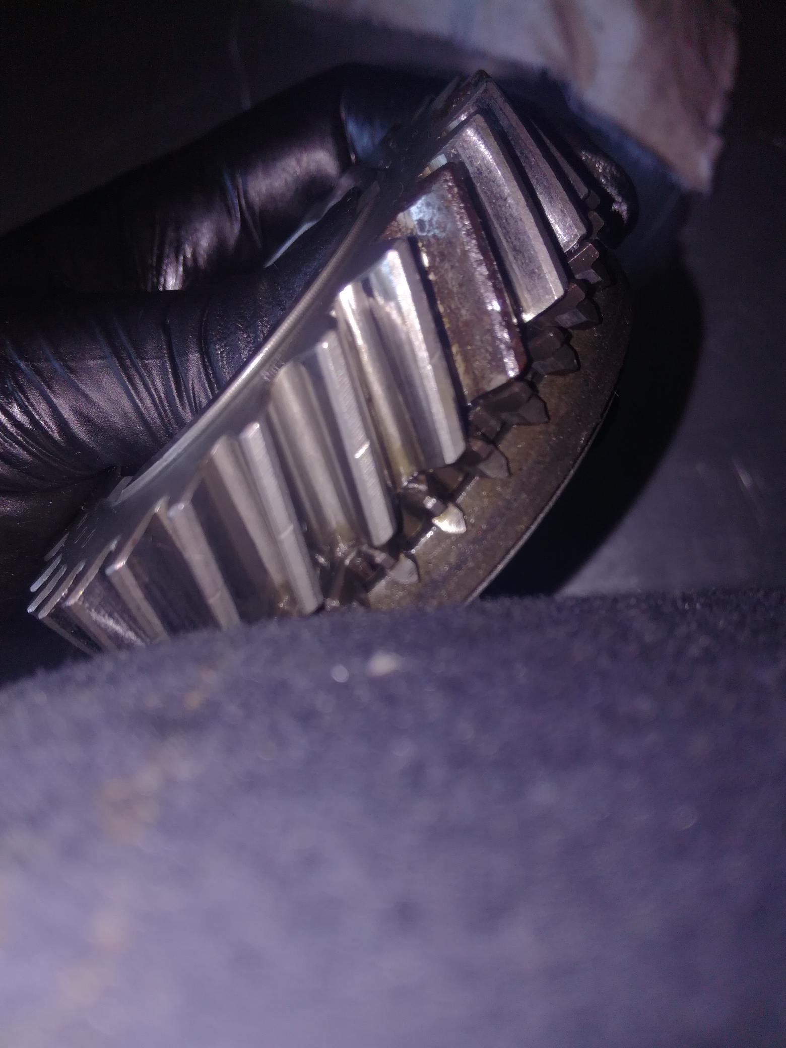

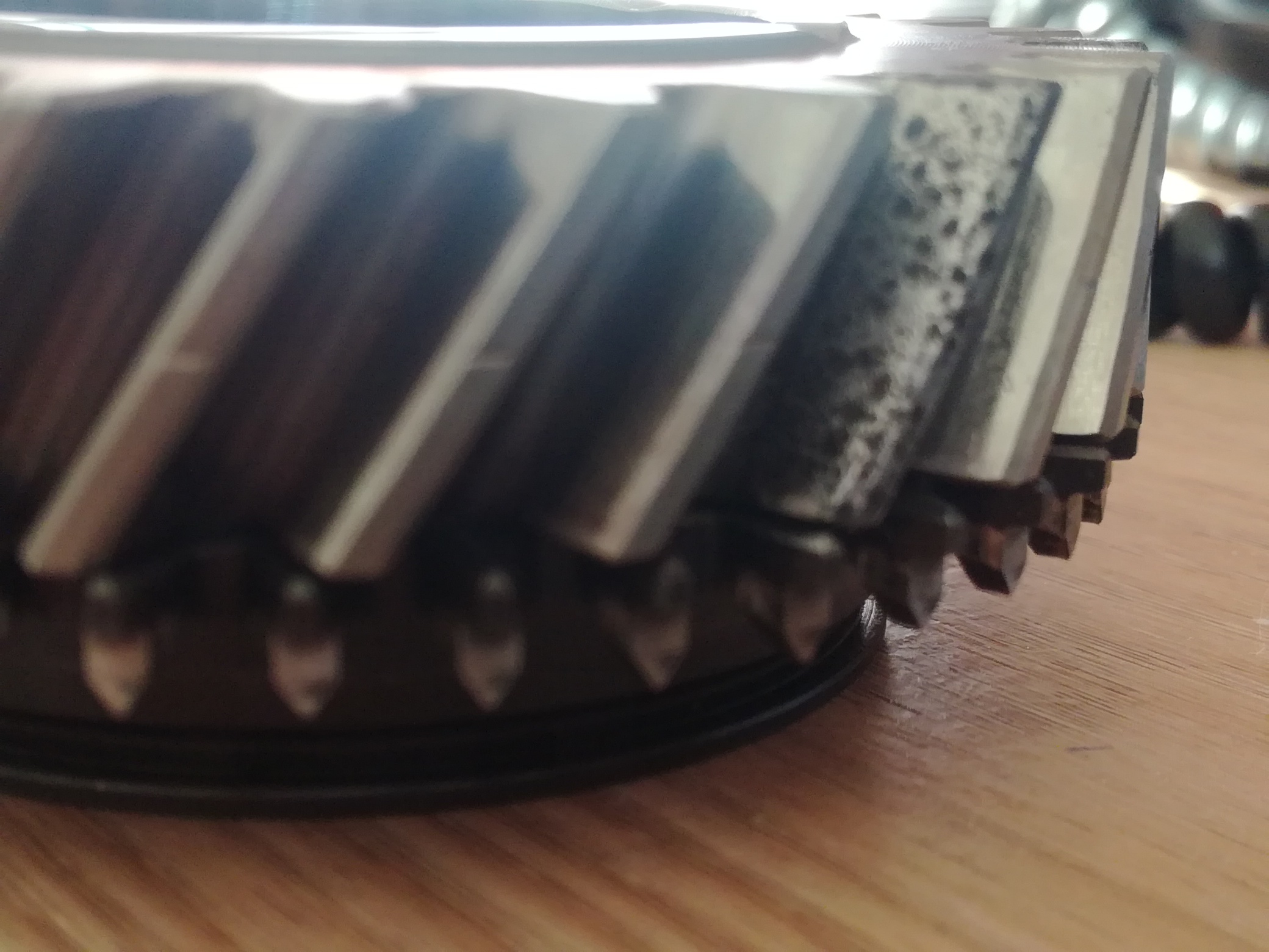

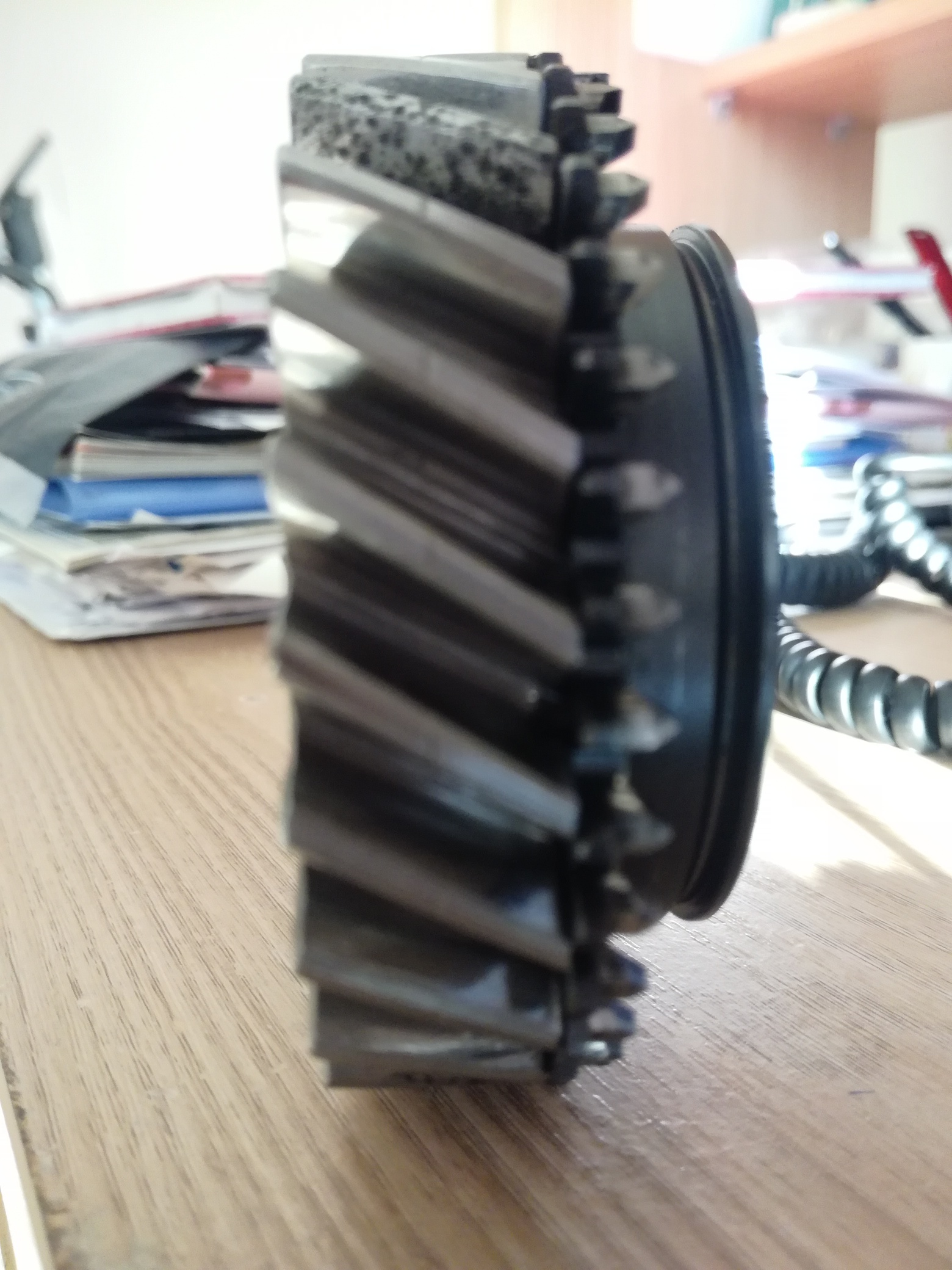

| log40 | le 10/11/2020 à 15:36 Salut à tous!Comme certains ont pu le voir sur mon blog, je profite de cette période pénible pour refaire ma boite de vitesse 915. Ma boite n'avait pas vraiment de problème mis à part un passage en seconde qui bloquait de temps en temps disparaissant en pratiquant le double débrayage. Pas de bruit de roulement, de sifflement ou de craquement. A l'ouverture j'ai eu la mauvaise surprise de trouver de la rouille sur certaines dents du pignon libre de 4ème. C'est le pignon qui se trouve au point le plus haut de la boite ; ma voiture ayant été remisée quelques années il y a 6/7 ans par un précédent propriétaire ; j'en conclu que de l'humidité a dû se former à cette période sur les dents et la rouille a suivi. Le pignon libre de troisième qui lui aussi est assez haut, a quelques traces mais beaucoup moins marquées. Tout le reste n'est pas touché. avant et après nettoyage avec une gomme abrasive: ![]() ![]() ![]() Ceux qui ont l'habitude de refaire des boites d'anciennes ont-ils déjà vu ce genre de problème? En sachant qu'au moins 20 000 kms ont été parcouru depuis l'immobilisation sans aucun problème, que la dent la plus touchée (celle de la photo) ne semble pas fragilisée au point de casser puisque ce n'est que la surface qui est attaquée, il est sûrement possible de continuer de rouler avec ce pignon. Mais çà ne me plait pas de remonter çà dans ma boite et j'envisage plutôt de changer la paire de pignon par un occas en bon état voir un neuf si je ne trouve pas. Si parmi vous quelqu'un a ce genre de pignons 26/26 de 915 ou a des pistes pour en trouver je le remercie d'avance de me contacter en MP. |

| log40 | le 11/11/2020 à 22:34 Je pense que c'est bien de la condensation quand la voiture a été immobilisée longtemps. Il y a 9 dents de touchées sur les deux côtés du pignon, pas en haut ni en bas. La dent en photo est la seule qui est touchée sur toute sa longueur, les autres sont toujours touchées sur le bas de la dent. le bas de la dent se retrouve devant le pignon d'un coté et derrière de l'autre. Comme si çà avait ruisselé. Il faudrait un dessin pour comprendre..Si c'était un problème d'abord créé mécaniquement puis qui avait ensuite rouillé, ce serait du même côté sur toutes les dents. Le pignon de 3 ème a 5 dents de touchées mais moins profondément et toutes du même côté , donc de la même face. Tous les autres pignons sont d'aspect neufs comme s'ils sortaient de la boite. Le reste des pignons touchés (hormis les dents touchés ) sont nickel eux aussi. il n'y a pas une trace de rouille ailleurs dans la boite. Si c'était de l'huile chargée en humidité la coupable, il y en aurait. C'est bien de la condensation qui s"est formée sur le haut du carter et est tombée sur ces deux pignons les plus hauts, du moins c'est ce qui est le plus probable. Pour ce qui est de nettoyer encore plus, ce qui reste sont des petits cratères dans la couche de cémentation. On peut certainement rouler comme çà sauf que les dents les plus touchées vont continuer à s'user vu que la couche dure du pignon a été en partie retirée (cratères) et générer des particules métalliques qui vont aller polluer tout le reste (pignons sains roulements etc..) Avec au bout d'un certain temps un risque de casse de la dent la plus touchée avec pour conséquence de potentiels gros dégâts dans la boite et la mise en danger que çà représente. Je préfère au moins changer le 4, pour le trois, je suis en train de voir, il est beaucoup moins touché et tout est du même côté. Avec un peu de chance c'est pas du côté que le pignon engrène. A ce propos quelqu'un peut me confirmer que le moteur de sc 204cv tourne dans le sens des aiguilles d'une montre côté poulie? Message édité le 11/11/2020 |
