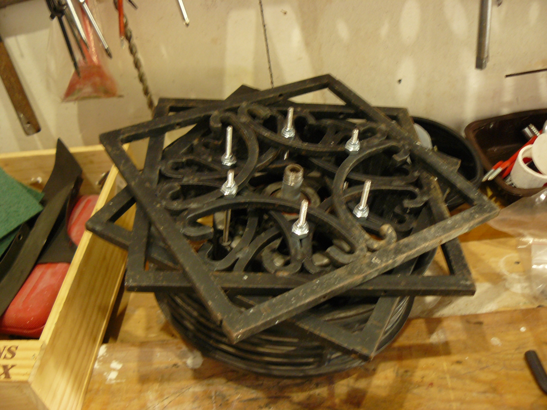

| Dabe | le 24/11/2020 à 10:27 Bonjour à tous J'ai démonté ma turbine pour pour démontrer l'alternateur mais je n'arrive pas à le désolidariser de la turbine. Tout est sorti de la voiture mais la je bloque. Merci pour votre aide. Dabe |
| BertoSpid | le 24/11/2020 à 10:37 Voir dans les tutos du site : Documentation > Articles techniques |
| wazz | le 24/11/2020 à 10:54 Oui, utilise la technique décrite dans cet article, avec des tiges filetées (diamètre 5 pour toi, de mémoire, mais 6 pour les alternateurs des générations qui ont suivi). Pour la plaque d'appui, tu peux utiliser ce qui te tombe sous la main. Moi j'avais utilisé de vieilles grilles en fer forgé superposées. Photo pas très nette, désolé : ![]() |
| Dabe | le 24/11/2020 à 12:56 Merci wazz avec cet article je comprends mieux. Je vais me fabriquer ça. Merci aussi à BertoSpid. Bonne route. |
